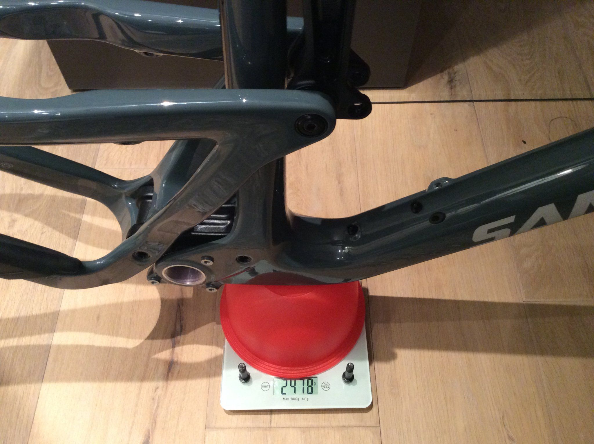

Hab mal einen CC Rahmen in L ohne Dämpfer und Steckachse gewogen: 2480g.

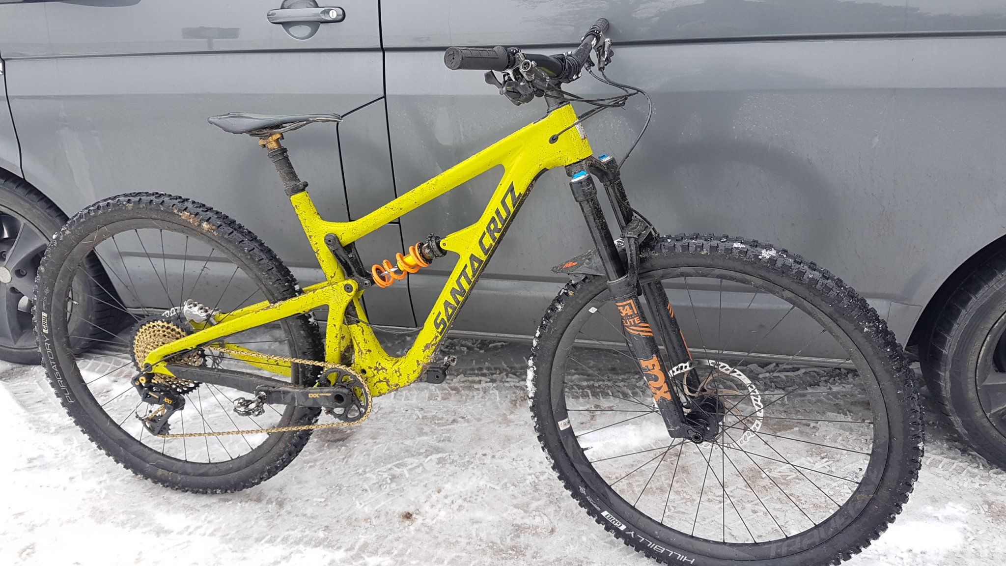

Ich wechsle, wie auch im "normalen" Htower von 150-170mm. Bilder von gestern mit 160 und heute mit 150mm. Musst selbst "erfahren" , wie es sich für dich noch gut pedaliert.
