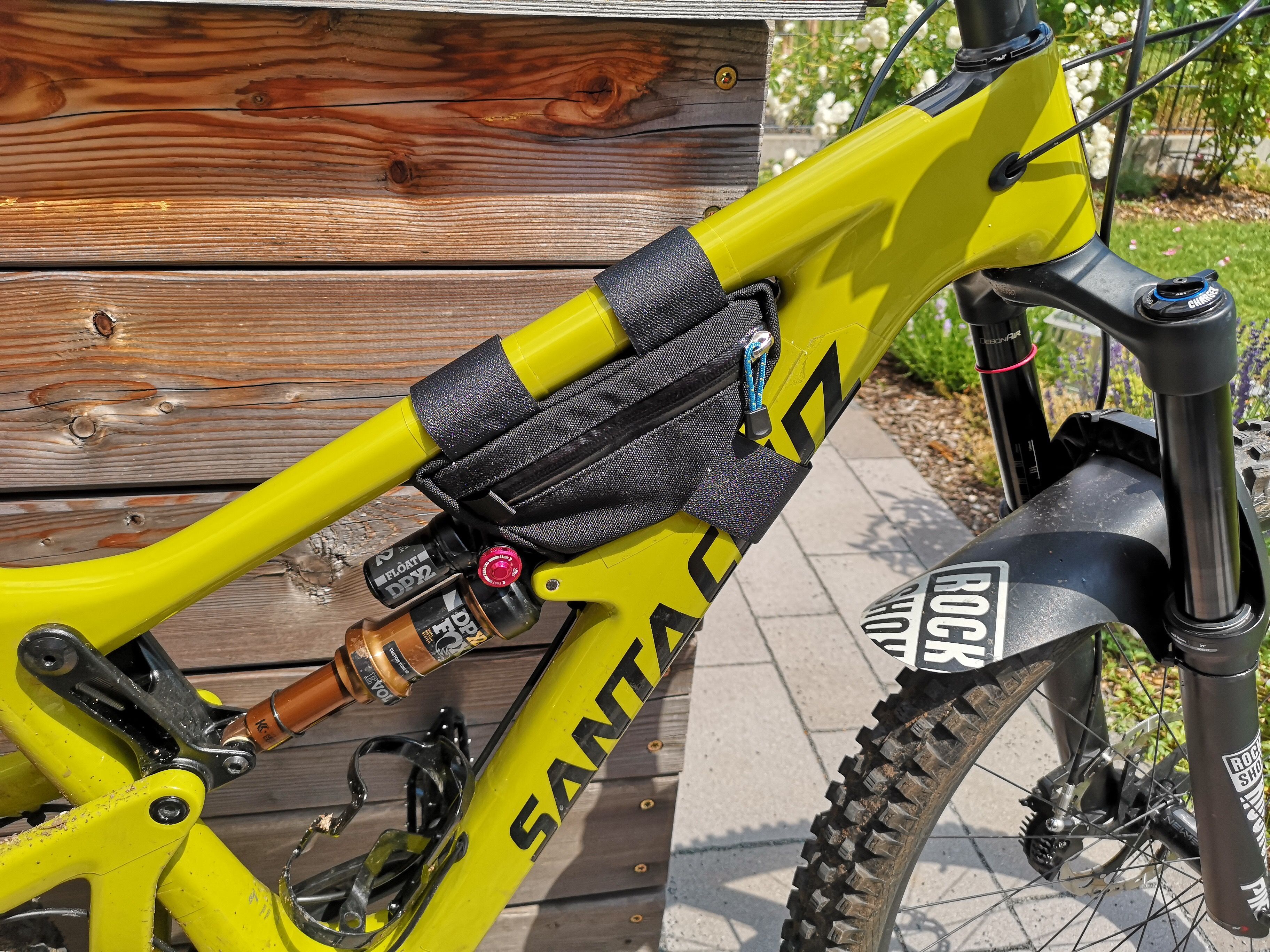

Mal ein Update zu meinem Hightower LT. Habe mir vor einiger Zeit diese Rahmentasche gegönnt aber irgendwie im Winter vergessen sie dran zu bauen. Nach dem Sturz kürzlich wusste ich wieder warum ich Werkzeug dabei haben wollte 8-)
Also endlich die 3M Schutzfolie verklebt und die Tasche eingebaut...
Das Ding passt wie eine eins und ist wirklich super verarbeitet. Locker Platz für Schlauch, kleine Pumpe, tubeless Flicken, Mini Tool und Reifenheber.
Da habe ich die her: Rahmentasche von Alpine Threadworks
Mit Versand und Zoll war es aber ein ziemlich teures Vergnügen.
So sieht sie aus
