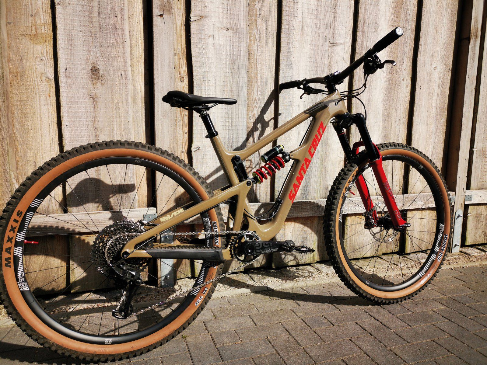

Geile Farbkombo, gefällt subber guddAnhang anzeigen 1053472
Aktueller Stand. Nach wie vor erschreckend, wie gern ich jetzt sogar richtig lange Touren fahre..
Die Schaltung wird aber bald fällig sein, das gefällt mir noch nicht/nicht mehr (GX Eagle mit X01 Kette).
Passt die normale Rockshox Feder ohne weiteres in den DVO Dämpfer?
Die hier ist vom SuperDeluxeCoil. Das sind ca. 3mm Unterschied in der Länge der Feder vom metrischen Dämpfer zur originalen Feder (2,25). Das konnte ich durch zwei, drei Gewindegänge ausgleichen. Durchmesser passt auch. In der Funktion konnte ich keinen Unterschied feststellen.

Was eine geile Farbkombi: eines der schönsten Fahrräder die ich je gesehen hab.
