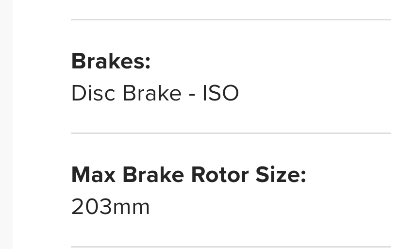

weiß Jemand welche Scheibenbremsengröße am Nomad V3 hinten frei gegeben ist, bzw. fährt jemand hinten eine 203mm Shimano Bremsscheibe?
Ich hab ein drin und vorsichtshalber Schutzfolie an den Rahmen geklebt, wo das Ende der Scheibe vorbei rotiert.
Nach einer Saison mußte ich feststellen, dass die Folie von der Scheibe durchgeschnitten wurde. Ist also mehr als knapp...
Würde sonst sicherheitshalber auf eine 180er zurück wechseln, bevor der Rahmen beschädigt wird.

@Hades121
vielleicht hilft der Post hier evtl. weiter......
Leider nicht wirklich. Ich hab ja kein Problem mit einer verzogenen Scheibe. Meine Scheibe hat im Ruhezustand nur 2mm Abstand vom Rahmen.
Frage war ob 200mm Scheiben offiziell erlaubt sind, oder ob Santa Cruz den Nomad Rahmen auf 180mm beschränkt.
Genau darauf wollte ich hinaus, Du schreibst deine Scheibe hat im Ruhezustand nur 2 mm Abstand zum Rahmen und wenn die Scheibe flext!
