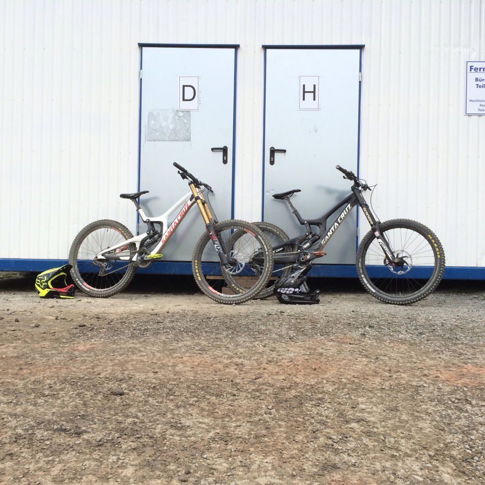

Das schwarze ist meins:
Dienstag bestellt, heute fahrbereit. Danke an Laden + Importeur für die tolle Zusammenarbeit!
Werden noch ein paar Kleinigkeiten geändert, aber fürs Wochenende reichts erstmal :)
Gewicht aktuell 14,75kg inkl. Pedale
:daumen:schön!
4 Tage kann ich bei sowas nie warten, bei mir eilts da immer.
Gewicht geht doch, die LR sind halt stabil!
Gruss!
Viel schneller wäre es nicht gegangen. Rahmen wurde am Dienstag ja erst bei Shock Therapy bestellt.
Bin nur froh, dass es bis zum langen Wochenende geklappt hat :)
