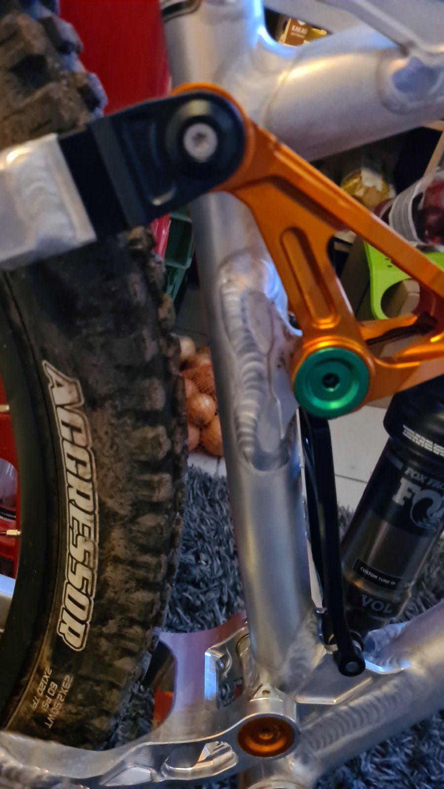

Kann man machen, davon Rät aber Nicolai offiziell ab. Auf den ersten Seiten dieses Threads hat jemand Fotos gepostet, da sind dann bei voll eingefedertem Dämpfer wenige mm Platz zwischen Reifen und Sitzrohr und das war glaube ich nur ein 2.2er oder 2.3er Reifen.
Kann man das Rad mit 29" auch sinnvoll mit 138 mm Federweg fahren? Welche Tretlagerhöhe ergibt sich daraus?
Passt bei meinem M Rahmen mit 2.5er Assegai ohne Probleme. Auf dem Bild noch mit Aggressor
