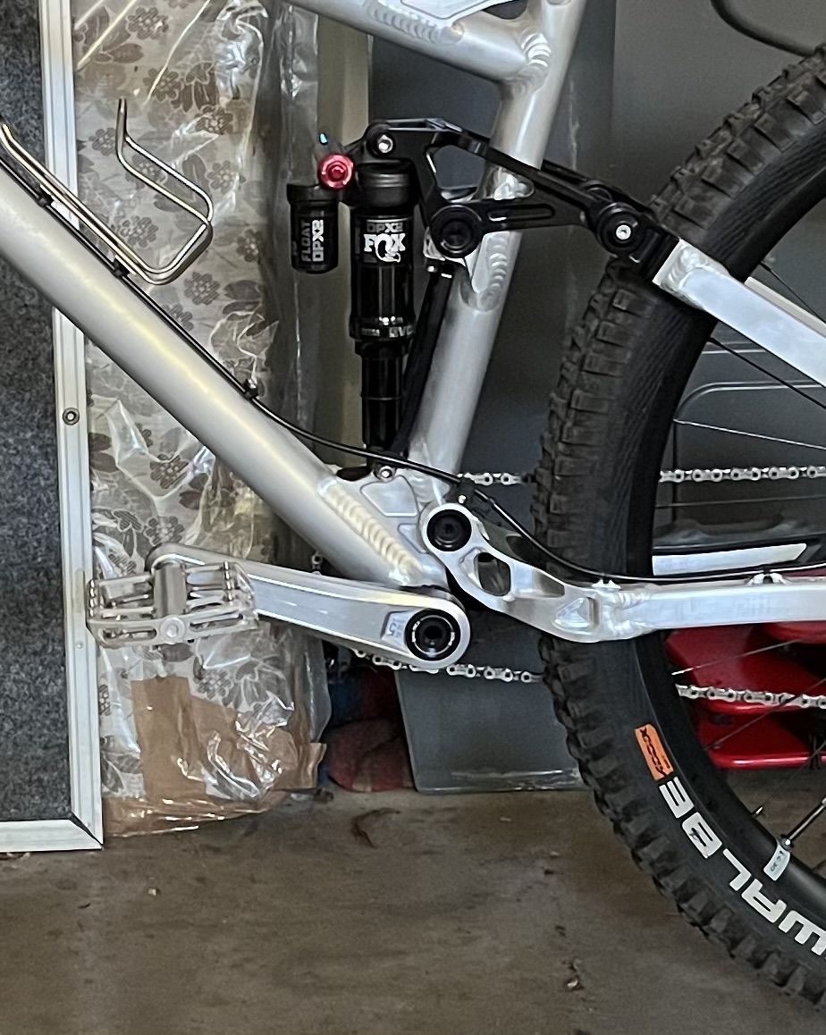

hat jemand schon sein Saturn 14 etwas "flacher gelegt ?" Grundsätzlich bin ich hoch zufrieden mit dem Rad, jedoch im Vergleich zu einem aktuellen Strive/G1 usw. fällt mir der relativ steile Lenkwinkel wenn es schnell wird eher negativ auf, etwas tieferes Tretlager wäre auch nicht störend. Fahre das 14ST mit 150 mm Fox 36

-> offset buchsen
Macht es nicht Sinn mit den Mutatoren zu spielen?
Ich hab hier noch einen Works Components Winkelsteuersatz liegen, für +/- 1,5°. Hatte damit testweise das G1 mal steiler gemacht, fands aber flacher besser. Wenn die Rahmengröße deines S14 die gleiche Steuerrohrlänge hat wie ein G1 in L (130mm), dann passt der auch bei dir. Sag Bescheid wenn du ihn brauchen kannst.
