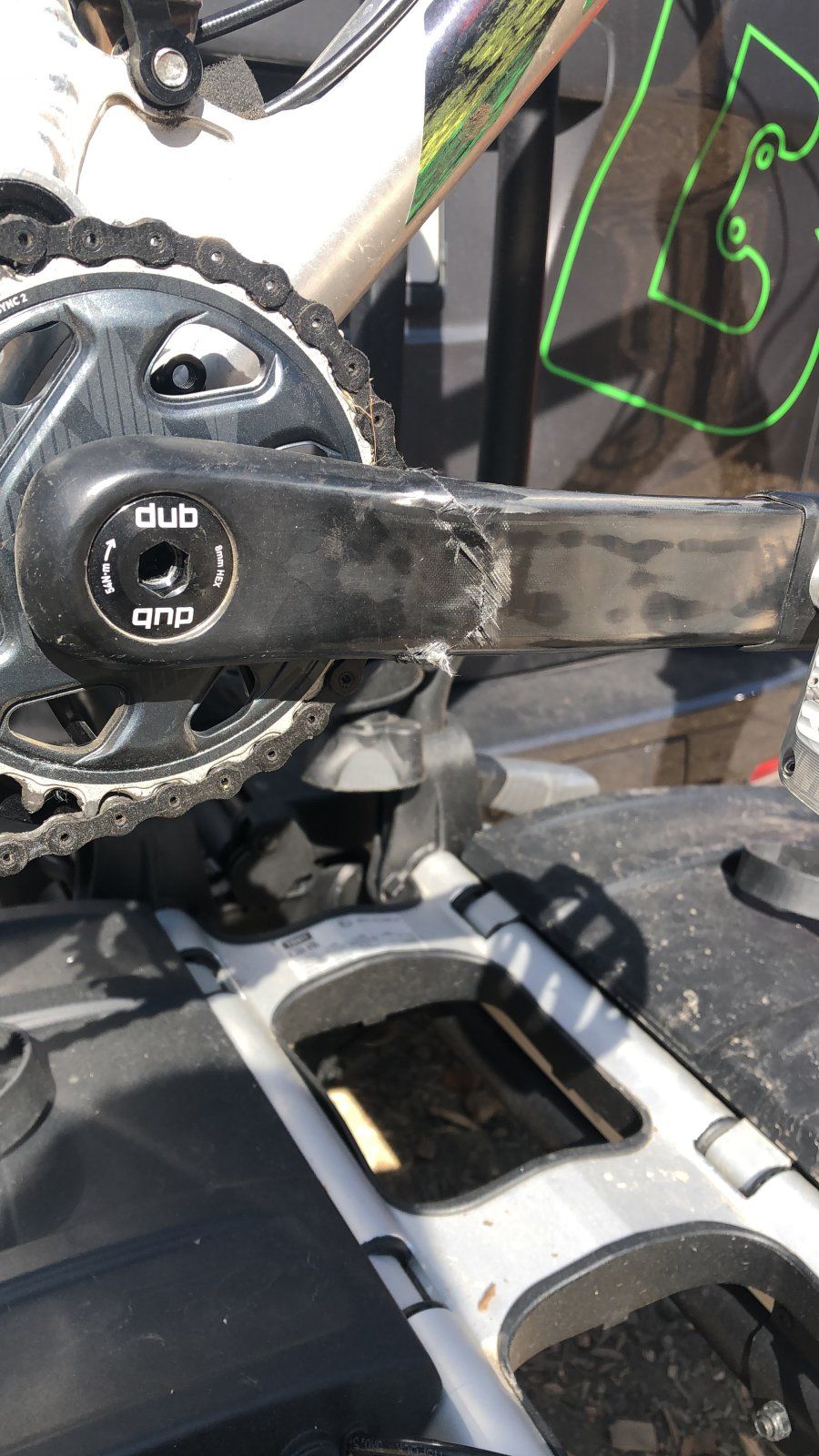

irgendwelche Kurbel Empfehlungen eurerseits?
X01 hat den schaumkern. Ich hoffe der bringt was. Aber über kurz oder lang mach ich mir so meine gedanken.
Da sram ja bei transmission auf 8 loch gewechselt hat und mein pm dann sowieso nicht mehr an die neue alu x0 passt, wechsel ich wahrscheinlich irgendwann auf xtr. Goodbye sram.
Das war gestern auch mein Gedanke, shimano hat derzeit das beste Preis leistungs Verhältnis, schalt Vorgänge super knackig, leicht…
aber habe gerade auf SRAM GX axs gewechselt, die ist halt total Sahne. Mal gucken 👀 evtl. intend allerdings noch nicht rausbekommen wie man die montiert.
