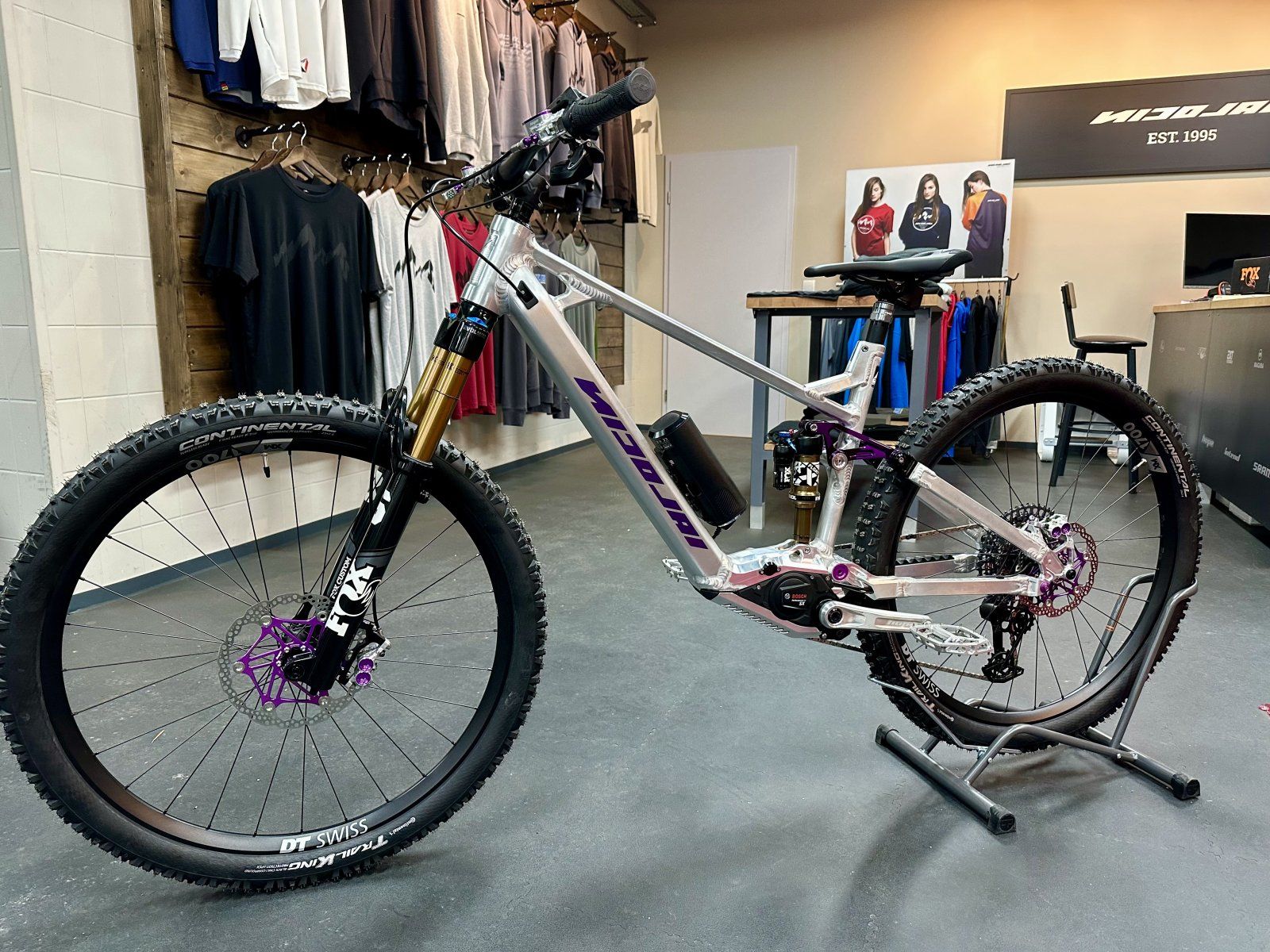

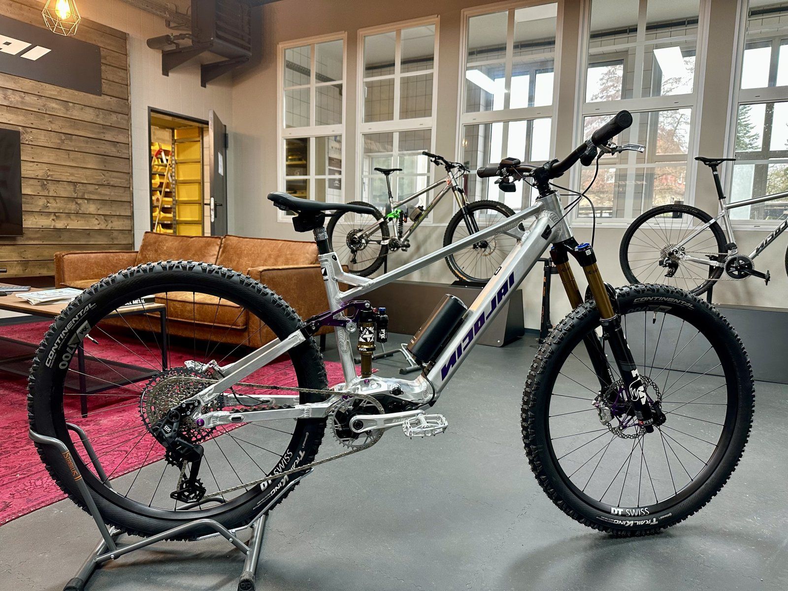

Da is der Gerät. 🤩
Das Wetter läßt Leider grad keine Fotos bei Tageslicht zu.
Sehr sehr geil. Glückwunsch! Sieht in raw schon auch wirklich Hammer aus die Kiste. Wenn ich nicht schon ein Argon in raw gehabt hätte...
Gute Wahl auch bei der Kurbel. ;) Hast du 165 oder 155 genommen?

Danke
Die Kurbel war noch kurzfristig ein Vorschlag von Nicolai.
Sie meinten die graue GX Kurbel würde nicht so gut an Bike passen und ob ich nicht Hope in Silber oder Schwarz haben möchte.
Länge kann ich dir jetzt garnicht sagen.
Überhaupt war Kollege der das Bike aufgebaut hat ein kleine Designer.
Die Deckel der Dämpfer Wippe hat er auch noch in Silber Verbaut und die Purple Eloxierten habe ich mitbekommen.
hoffe auch das es wenigstens mal ne kurze Regenpause.
Der Gerät wiegt so wie auf den Fotos übrigens 22,4 kg
Somit ca. 1 kg über der Werksangabe für das Swift 14 TNS
Aber gegenüber dem eBoxx e14 Panzer ein Leichtgewicht.

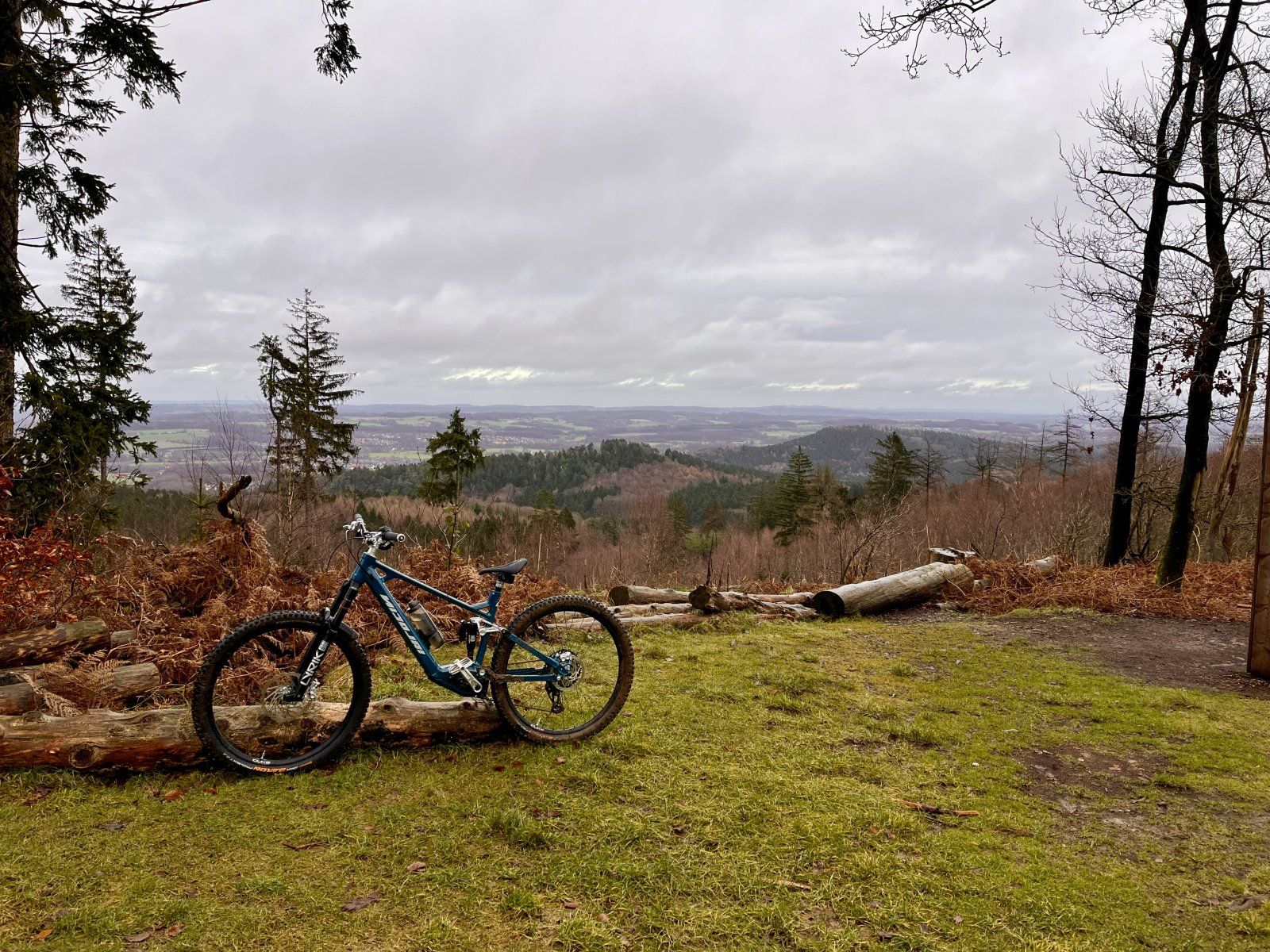

Heute war dann endlich die erste richtige Ausfahrt: 4h Regenpause! Yay! Gut, war trotzdem sehr nass im Wald, die Forstwege waren Bäche und auf den Trails gab es Seen, aber es ist halt auch Ende Dezember...

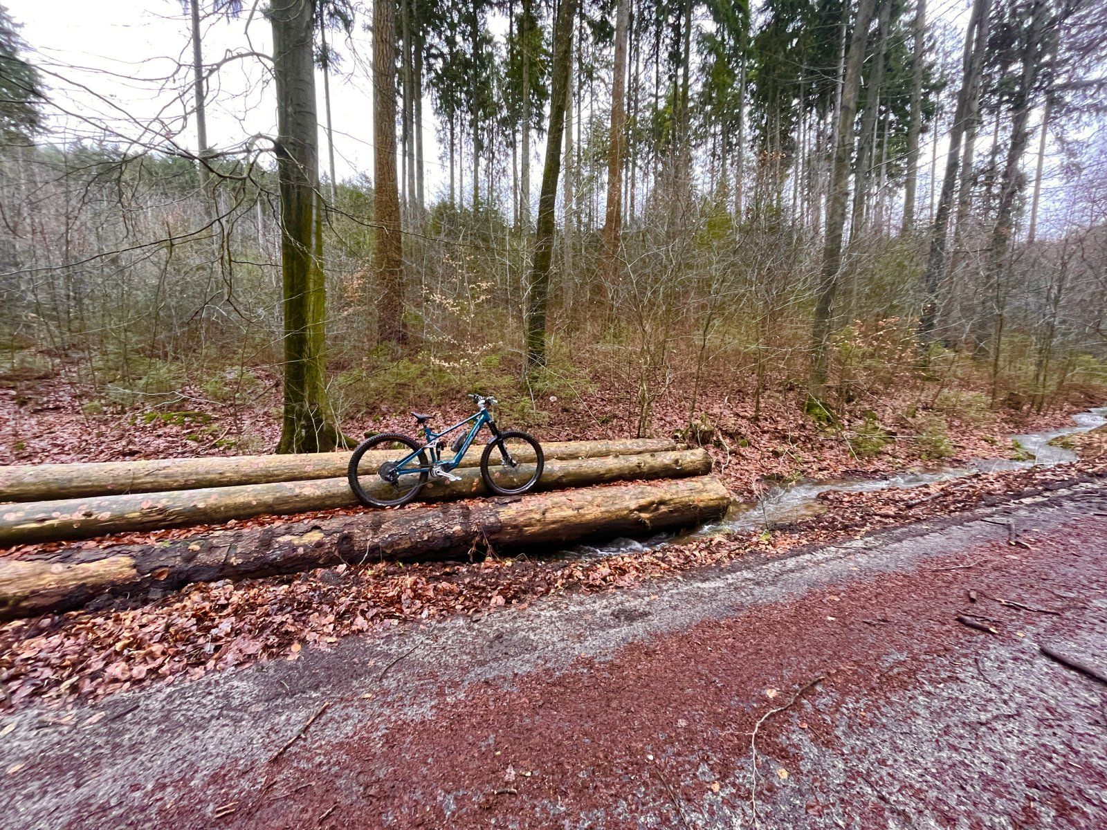

Der Bach ist da jedenfalls normalerweise nicht. ;)
