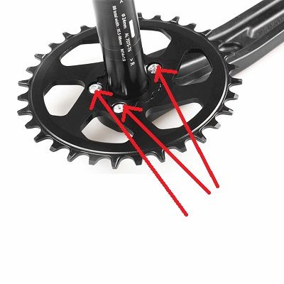

Sehe keine Befestigung der Kettenblätter.

Zudem: Kettenblätter selbst sollten nicht das Problem sein. Beispielsweise von Garbaruk Melon gibt es einiges (auch bei Bike24, um mal bei Memphis Links zu bleiben). Ein paar Fotos, wie viel Platz bei der Kettenstrebe noch ist, wären hier aber Gold wert. Die vorhandene MT-100 jedenfalls ist genietet und m.W. nicht wechselbar.
Die Kettenblätter werden bei dieser Kurbel innen angeschraubt.
