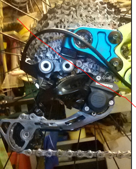

Wo ist bei dem Bild die Horizontale des Fahrrades?
Rote Linie ist meine Vermutung
Muss dann der Schaltwerksausleger nicht höher?

@prince67 : Eigentlich nicht, da der untere Schwingarm nicht so angewinkelt ist wie die Aufnahme der Steckachse (gibts für Aufnahme der Steckachse einen technischen Begriff :ka:?).
Heiko hat die volle Punktzahl ...
@99bambam99 :
Rot: so läuft die Kette, falsch
Grün: so sollte die Kette laufen
@Heiko_Herbsleb @ExcelBiker : Danke für den Hinweis! ist mir garnicht aufgefallen! Habe es jetzt so wie auf dem Bild korrekt montiert!
Vielen Dank nochmal für Eure Hilfe!
