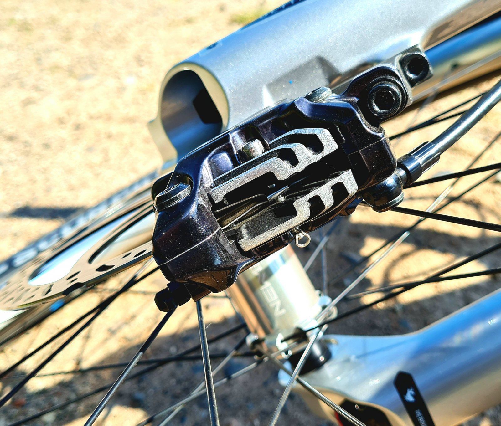

Gegen das Verziehen hilft es auch auf wärmebehandelte Scheiben zurückzugreifen (z.B. Brakestuff, Trickstuff, Hope - meine Bilder von der Behandlung auf Insta gesehen zu haben 🤔)
Die Kühlrippen an den Belägen sind natürlich in der Theorie eine gute Sache. Die bike hat mal den Temperaturunterschied gemessen zwischen Belägen mit versus ohne Kühlrippen.
Was allerdings nicht gemessen wurde, war der Temperaturunterschied an der Scheibenoberfläche. Und das ist ja für den Scheibenverzug entscheidend. Nach meiner Einschätzung kann der nicht groß sein. Die Wärmemenge, die in die Scheibe fließt, ist so groß im Vergleich zu der Wärme, die in den Belag fließt, dass das in der Scheibe nicht viel ausmacht.
Mein persönliches Fazit: Wenn sich eine Scheibe gern mal verzieht, dann tut sie dies unabhängig davon, ob Kühlrippenbeläge oder normale Beläge verwendet werden.
