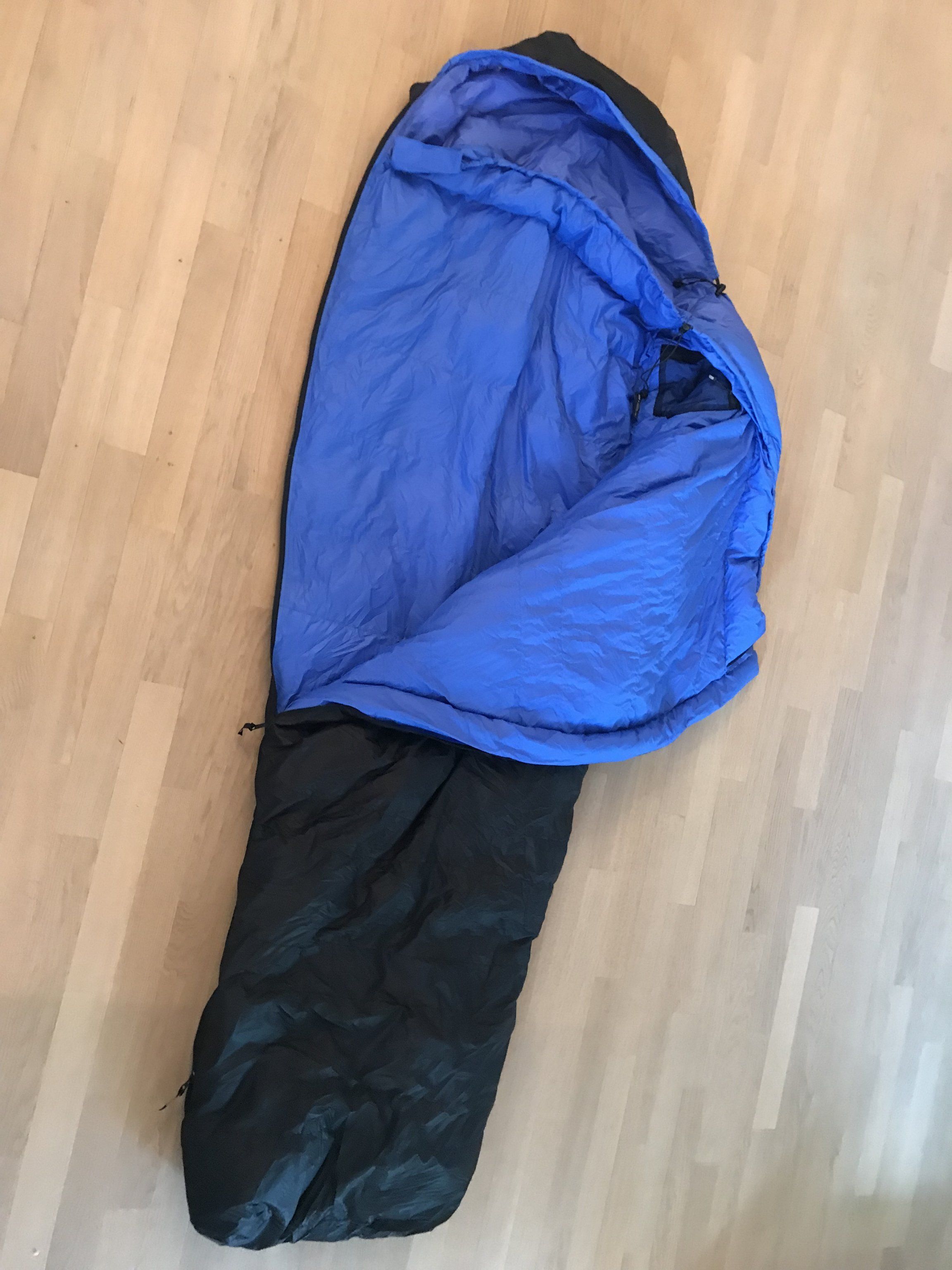

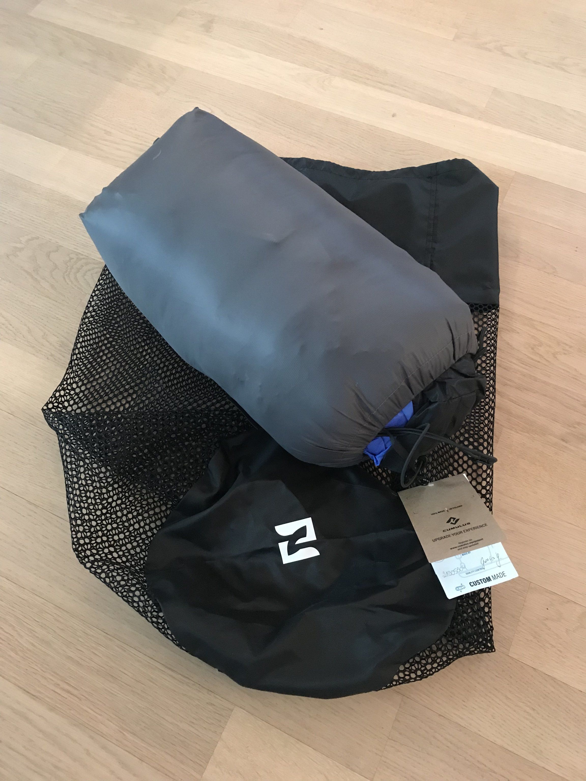

So, ausgepackt und überrascht ob der Qualität!
Ist im Vergleich recht schwer :D 1,1kg.
Jetzt muss ich es nur noch irgendwie fertig kriegen den Schlafsack und die Matte in die Ortlieb Lenkerrolle zu bringen. Der Packsack ist nämlich zu gross im Durchmesser :ka: nur wenig, aber grad so dass er auch nicht mit Würgen rein geht. Die beiden Oberflächen kleben förmlich... Vielleicht probier ich heute Abend mal ohne Packsack...

Würde ich dir auch zu raten, lass den Packsack einfach weg und stopf es in die Rolle. Ich hab ja "nur" den Quilt 250 und den krieg ich mit Kissen, Isomatte und Schlafklamotten in meine 14l Apdiura Rolle, wovon ich maximal 9l (eher 8) nutzen kann.
Dann solltest du deinen auch in die 15l Ortlieb kriegen. Je nach Matte könnte bei dem fetten Monster allerdings etwas eng werden beides unter zu bekommen bei dir.
P.S.: ich hatte beim letzten custom Quilt kein so nettes Zettelchen mit allen Details dabei, eher garnix nur die Standard Zettel - na ich bin mal gespannt wann und wenn mein neuer nun kommt wie es diesmal aussieht...
Ich habe mir überlegt, damit der Schlafsack leichter in die Rolle "flutscht" einen Plastikbeutel erst in die Rolle machen, dann den Schlafsack rein wurschteln. Dann sollte aber der Schlafsack leichter rein gehen, denn der Stoff der Rolle und des Schlafsacks flutschen so gar nicht...
Zudem, vermutlich macht es Sinn, dass die Rolle auf beiden Seiten offen ist, erst wenn der Schlafsack drin ist, auf der einen Seite verschliessen. Das Zeug ist ja Luftdicht :D
Tja sagen wir es mal so, da ist die Apidura der Ortlieb Rolle nunmal klar überlegen, die hat ein integriertes Luftablassventil...
Einfach eine Seite dauerhaft gerollt lassen und dann lustig stopfen, ja ist immer etwas fummelig. Am Ende einfach rollen, Luft entweicht, rollen usw. bis du es so klein hast wie geht und dann zumachen. Fertig. :daumen:
