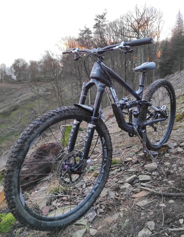

Die Krone passt ganz normal an jedes bike und jeden steuersatz , problem ist, dass die krone statt 58mm brete eine 68er Breite hat.Was genau ist denn das Problem mit der Krone? Passt da nur ein bestimmtes Maß an Steuersatz drauf?

Für was das gut sein soll, frag ich mich gerade.Die Krone passt ganz normal an jedes bike und jeden steuersatz , problem ist, dass die krone statt 58mm brete eine 68er Breite hat.
Nee, ist nur der teller oben breiter wo das steuerrohr der gabel in die gabel übergeht. Der rest ist ident. Schaut bei ebikes oder radln mit breitem Steuerrohr gut aus, bei schmalem steuerrohr halt nicht.Ah ok, also für noch dickere Reifen oder für was soll das gut sein?
Dann hilft vermutlich nur Retoure. Stand das irgendwo in der Beschreibung?Nee, ist nur der teller oben breiter wo das steuerrohr der gabel in die gabel übergeht. Der rest ist ident. Schaut bei ebikes oder radln mit breitem Steuerrohr gut aus, bei schmalem steuerrohr halt nicht.
Nope. Leider nicht.Dann hilft vermutlich nur Retoure. Stand das irgendwo in der Beschreibung?
Sollte bei sowas wie nem Evil oder Radon Bike dann passen, die haben ja so passende und hässliche, dicke Steuerrohre.
Upps, bei dem ausladenden Steuerrohr, könnte es auch passen.
