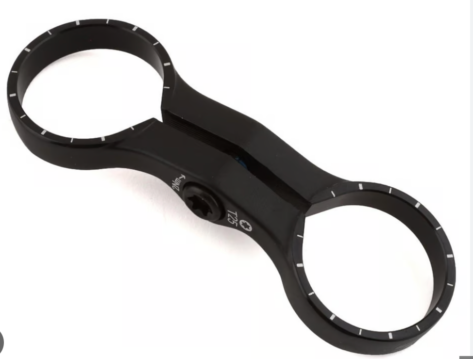

Gibts die 11.3018.018.000 Klemme irgendwo in günstig oder als Nachbau?
Kann ja nicht sein, dass die 35-48€ kostet..

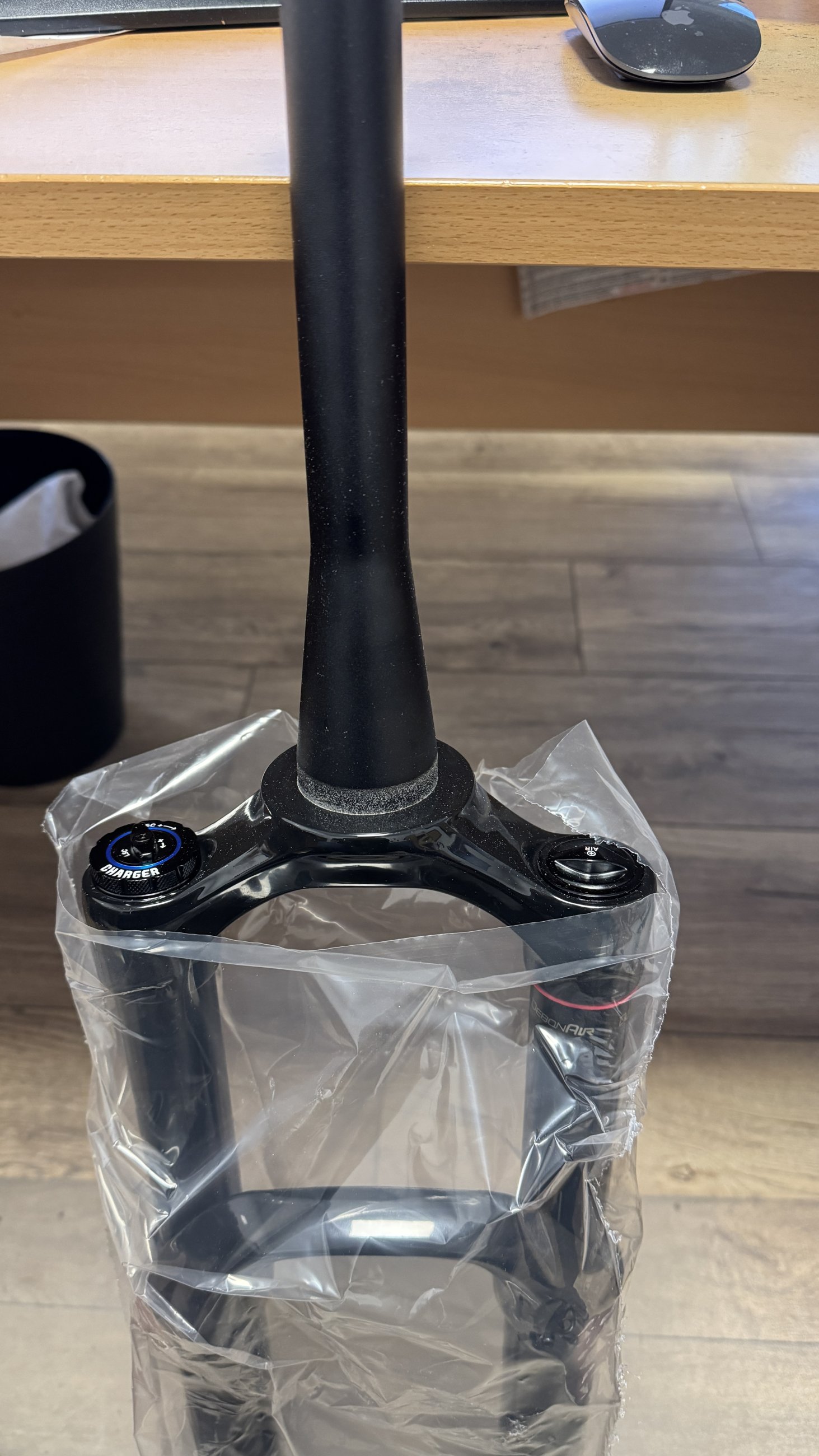

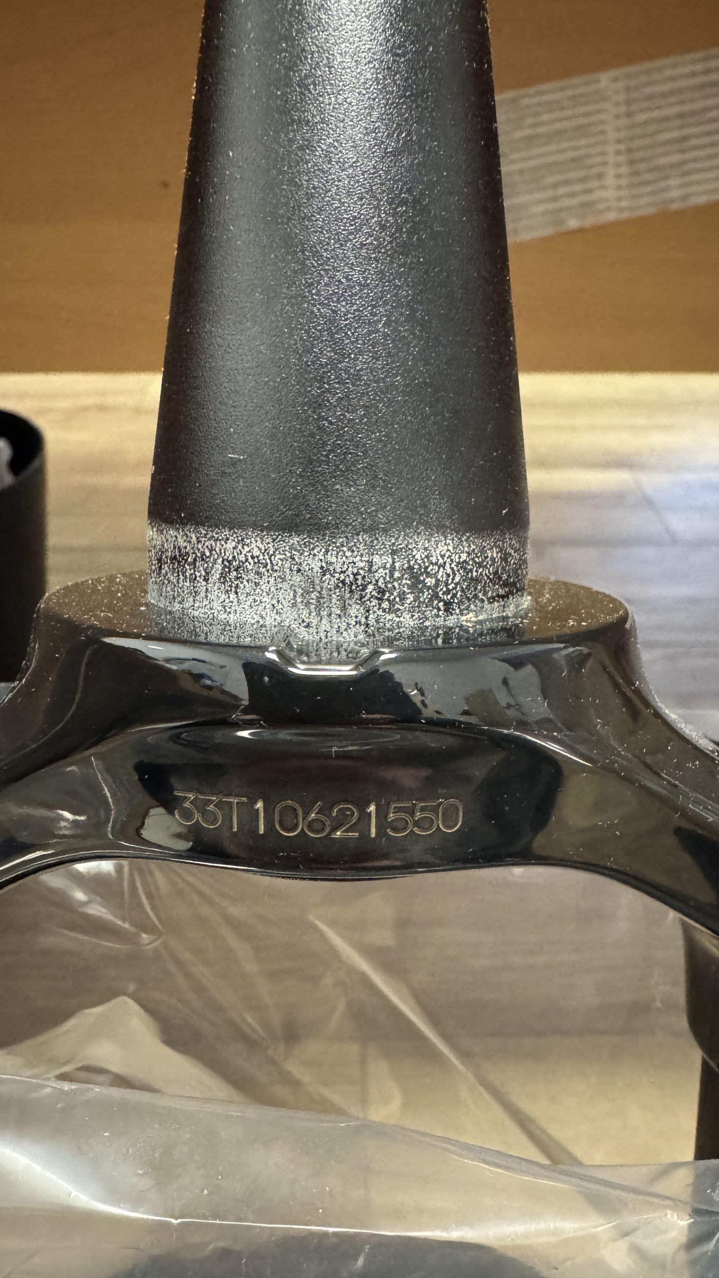

Das ist die Lyrik von BD, ist laut Seriennummer eine FS-LYRK-ULT-C3 Crown OD 69mm
Der Schaft ist ja doch wie angeben, gab hier ja schon die Infos dazu. Bedeutet das sie ganz normal nutzbar ist, nur die Auflagefläche unten ist halt größer und die Brücke ebenfalls - oder gibt es sonst noch Unterschiede?

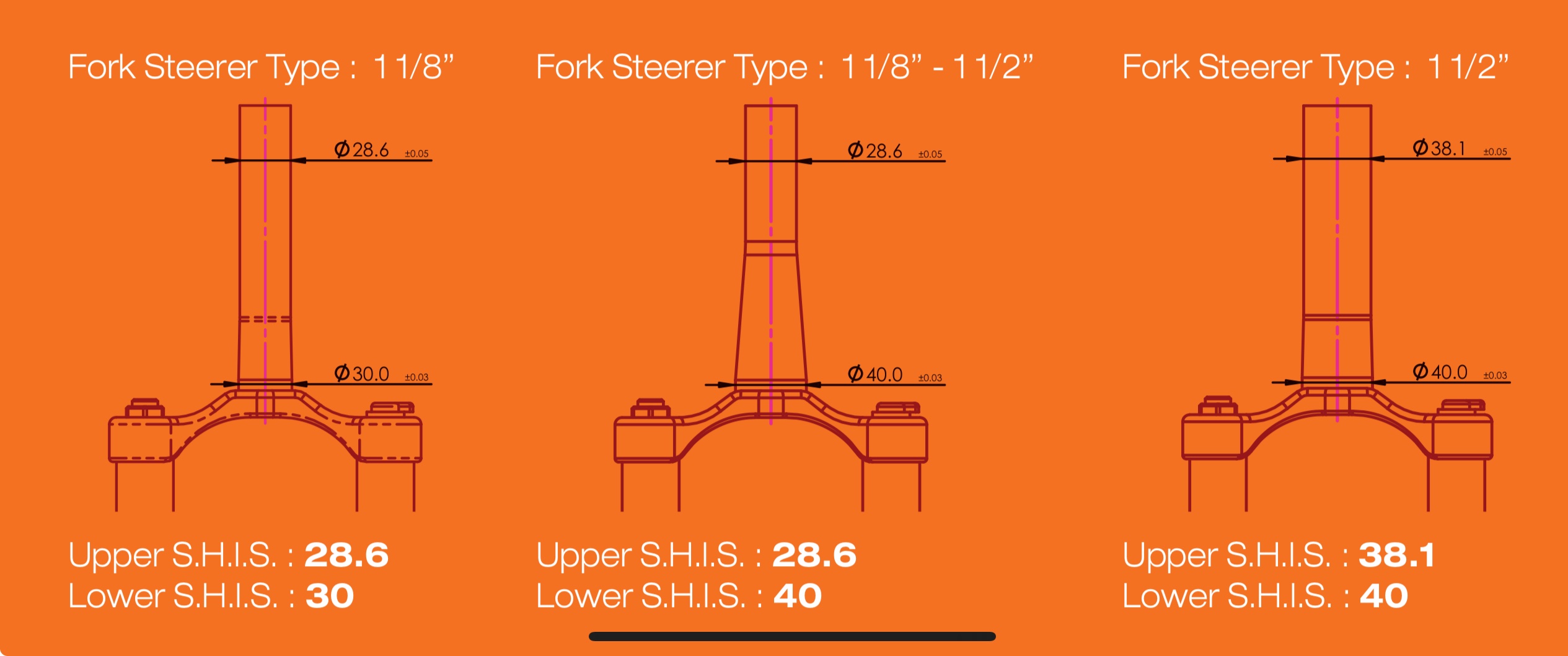

Sollte grob 38,1mm bei 1.5 tapered sein.Ja, meinte BC
Schaft unten 46mm Durchmesser, oben 29,5mm

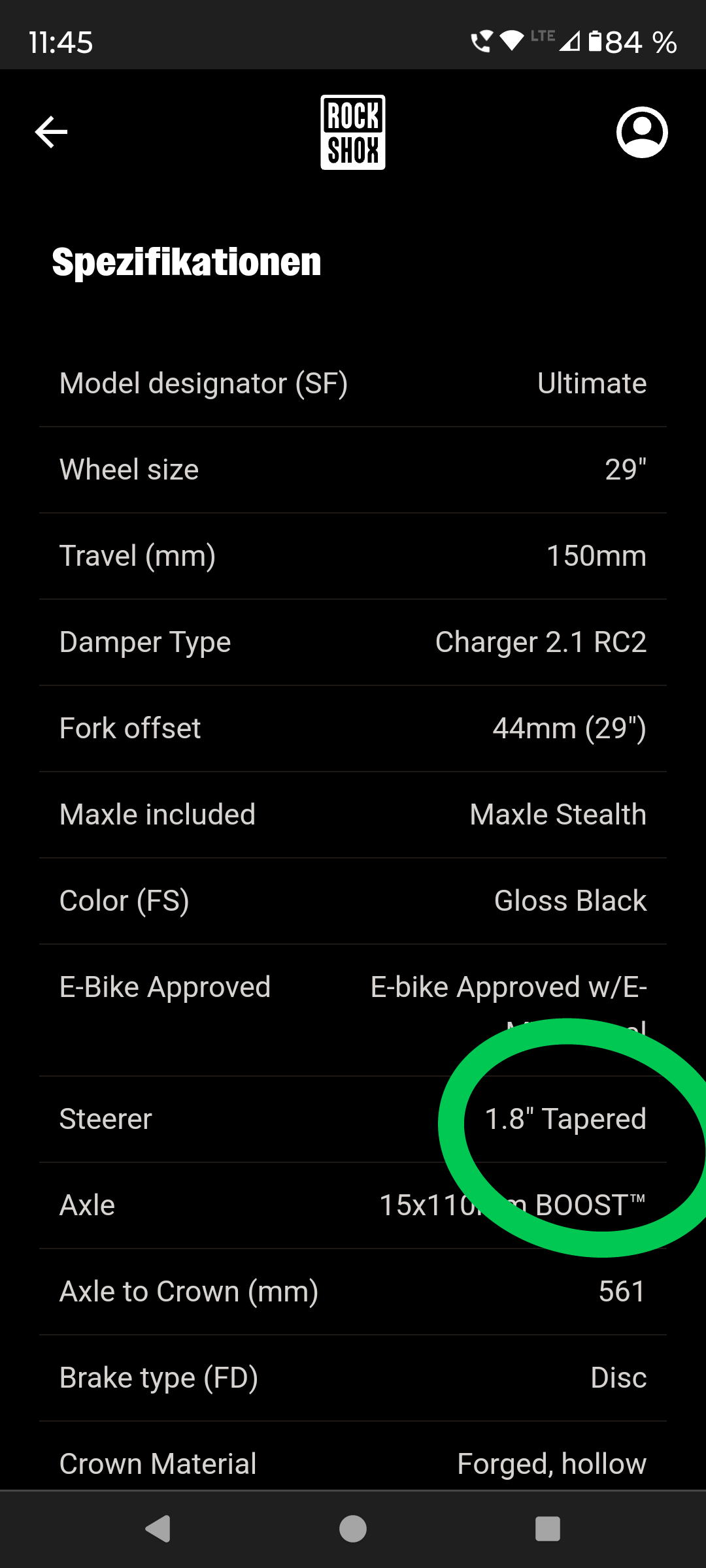

JupDu meinst bike components oder
Falls ja, die hat einen 1.8 Schaft!
Nein. Bei regulärem tapered hat der Konussitz unten 40 mm.Sollte grob 38,1mm bei 1.5 tapered sein.
wat1 1/8 durchgängig ist 30/28.6
