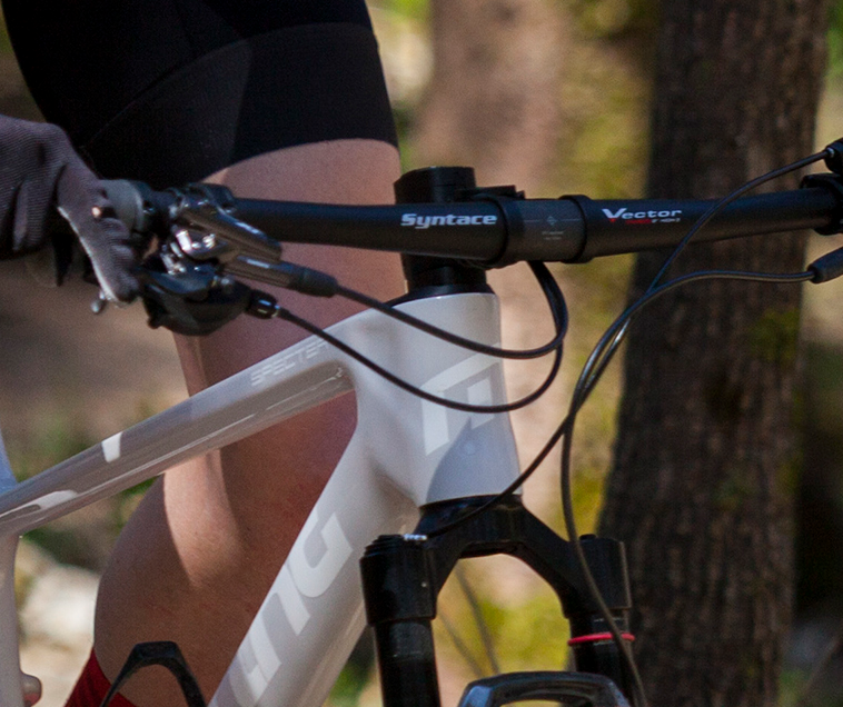

Ich versteh ja immer noch nicht recht was da jetzt besser aussehen soll, wenn die Leitungen in den Vorbau statt in den Rahmen gehen:
Mal von den ganzen technischen Nachteilen abgesehen:
-Leitungen bewegen sich im Steuerrohr beim Lenken
-Leitungen müssen in engen Radien geführ werden
-Spezialvorbau nötig mit mieser Klemmung am Lenker
-Steuersatzkappe sieht bescheuert aus wenn man lenkt
-hässliche, zweiteilige Spacer nötig
-wechselt man den Vorbau muss man die Bremsleitung öffnen
-überdimensionierte Steuerrohre notwendig
usw...

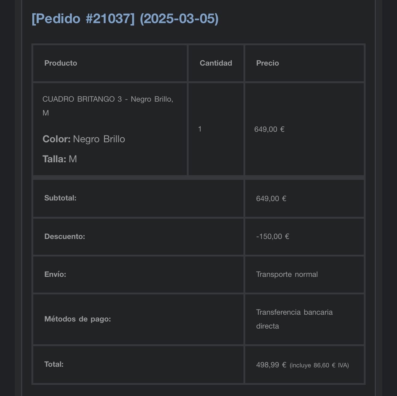

Hat hier schon jmd das Nordest Angebot - 150 € genutzt ?
Bzw ist das evtl ausgelaufen ?
Funktioniert gerade nicht mehr und sollte ja den ganzen März gehen.
Habe direkt Anfang des Monats zugegriffen (Do abends bestellt, folgenden Di kam er gut verpackt und tadellos hier an), da funktionierte der Code.
habe mir das Müsing Specter angeschaut. Von integrierten Cockpits habe ich allerdings keine Ahnung. Muss man da das Müsing eigene Cockpit verbauen oder kann man da auch andere Vorbauten mit integrierten Zügen nehmen? Dann sieht der Abschluss zum Rahmen sicher bescheiden aus oder?
Das Original von Müsing konnte ich im Aftermarkt leider nicht finden. Die Marketing Spezialisten haben das Ding "ICH" genannt, den Begriff kann man leider nicht googeln.
Der Rahmen ist von arc8, dort gibt es auch den passenden ICH Vorbau
https://www.arc8bicycles.com/shop/parts/arc8-ich-stem
