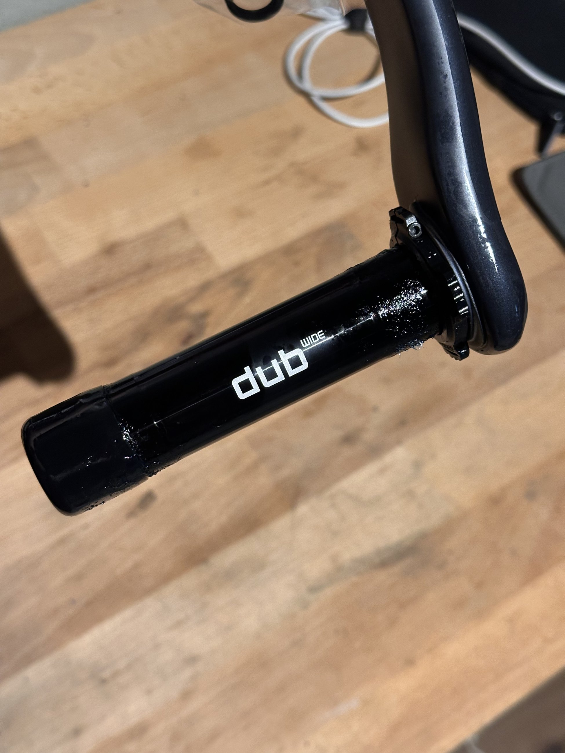

Gab oder gibt es die X1 Carbon Kurbel überhaupt in Wide mit 55er Kettenlinie?
Wäre mir nicht bekannt.
Abgebildet ist auch keine Wide Achse…
Ja, gibt es.Gab oder gibt es die X1 Carbon Kurbel überhaupt in Wide mit 55er Kettenlinie?
https://komking.de/produkt/sram-x1-carbon-eagle-dub-boost-cl55-32t-dm-12-fach-kurbel-bulk/Gab oder gibt es die X1 Carbon Kurbel überhaupt in Wide mit 55er Kettenlinie?
Na das nenne ich mal einen schön gefetteten Bolzen.
Ja schon, hätte aber auch ein Fehler sein können, weil ja das Bild auch kein Wide Schriftzug zeigt.
Die Hibike Kurbeln kamen alle von Santa Cruz.Ja schon, hätte aber auch ein Fehler sein können, weil ja das Bild auch kein Wide Schriftzug zeigt.
War mir nicht bekannt und gibt es scheinbar so auch nicht offiziell zu kaufen.
Wird ein Hersteller so in großen Mengen eingekauft haben und das sind jetzt Überbleibsel...![]()
