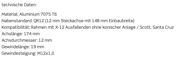

Irgendwo im Nomad 2018 thread steht was, dass man eine 142*12mm Achse braucht auf Grund der geringeren Dicke der SC Ausfallenden.
Bei mir war übrigens auch keine Steckachse dabei.
Ist ein IS daher ist kein Winkelsteuersatz möglich.
@ Achse: Hab folgende Angaben gefunden:
bestellt hab ich diese:
https://www.amazon.de/gp/product/B076B35L95/ref=ppx_yo_dt_b_asin_title_o00_s00?ie=UTF8&psc=1
Soll am Samstag kommen, da kann ich euch berichten ob sie passt.
