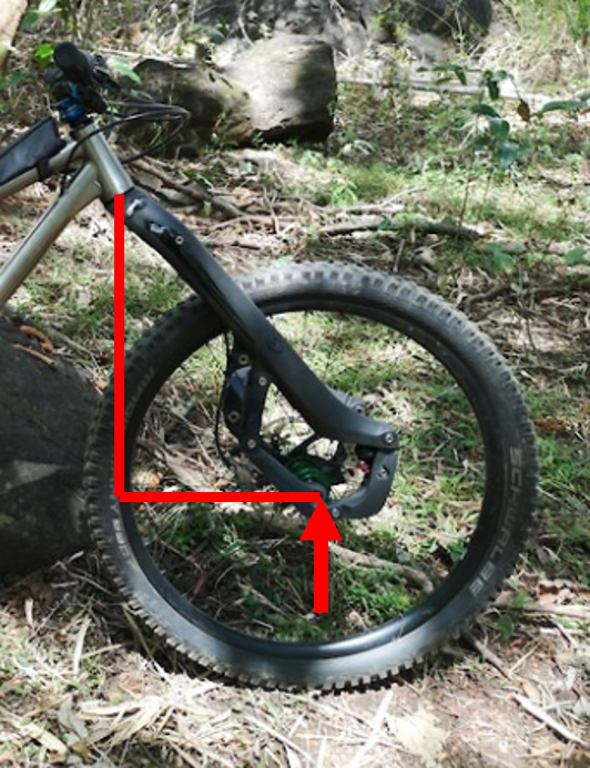

Der Kraft ist die Geometrie egal. Sie wirkt einfach.Ist die Krafteinleitung in das Steuerrohr durch den doch extremen Winkel nicht sehr bedenklich?

Ich denke, die Kraft wird nicht von unten eingeleitet, sondern von schräg vorne.Der Kraft ist die Geometrie egal. Sie wirkt einfach.
Wenn die Aufnahmepunkte identisch sind, ist es die Kraft ebenfalls.
Dann denkst du nicht richtig. Kräfte können nur an Kontaktpunkten wirken. Ums Bremsen geht es gerade nicht. Das Rad steht auf dem BildIch denke, die Kraft wird nicht von unten eingeleitet, sondern von schräg vorne.
Und wo ist deine Bremskraft?
Ist doch prima. Dann hast wieder 'ne Bremse, die du umlackieren kannstIch wahr leider gestern auch im Rausch
Nana, Wurzeln, Kanten und Stufen haben bei meinem Bike andere Kontaktpunkte.Dann denkst du nicht richtig. Kräfte können nur an Kontaktpunkten wirken. Ums Bremsen geht es gerade nicht. Das Rad steht auf dem Bild
Aber wenn du das Prinzip nun verstanden hast, dann bekommst du auch die Bremskräfte geklärt.![]()
Denk Prinzip und nicht spezifische Lasten. Es ist nur wichtig wo die Last her kommt und wo sie hin soll. Nicht was dazwischen passiert (zumindest nicht für den Rahmen).Nana, Wurzeln, Kanten und Stufen haben bei meinem Bike andere Kontaktpunkte.
Und ein stehendes Bike braucht eh keine Federgabel.....
Kannst du das mal eben kurz vertiefen? Ich stelle mir nämlich die gleiche Frage war in techn. Mechanik aber häufig....ähm ja...Kreide holenDer Kraft ist die Geometrie egal. Sie wirkt einfach.
