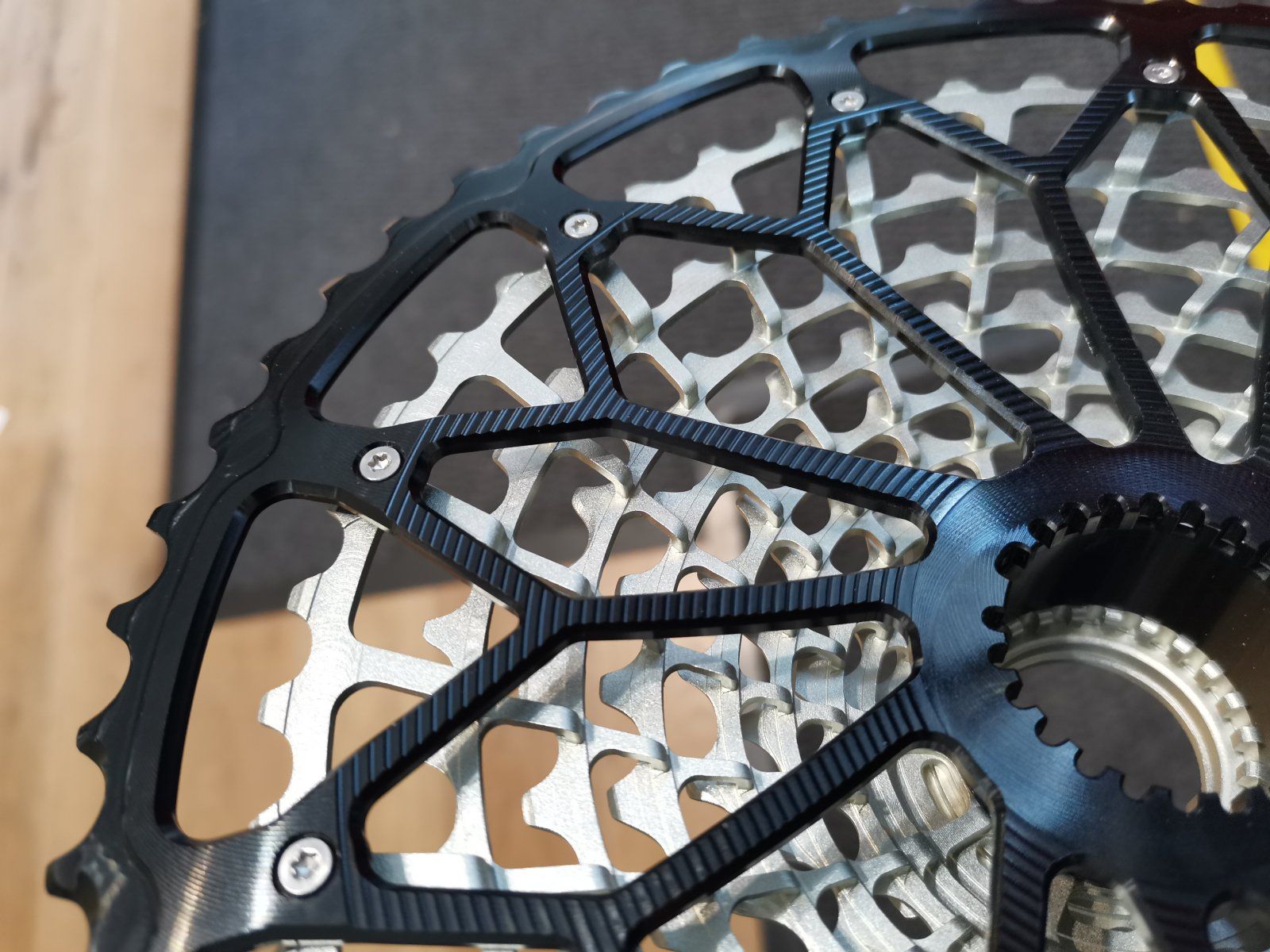

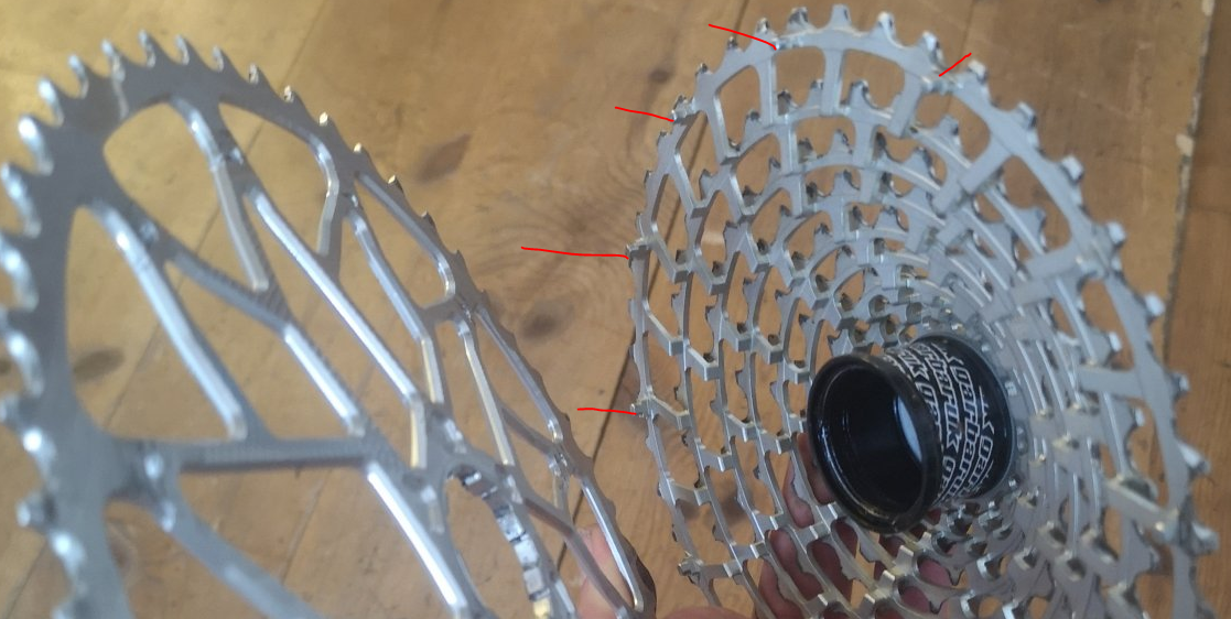

Ah... Jetzt verstehe ich das. Ja, ich habe an den markierten Stellen Schrauben. Ich dachte, das wäre normal. Hatte gelesen, daß es genietete und verschraubte Varianten gibt.hast du an den rot markierten Stellen Schrauben?

ohne das ich jetzt alles lese, es gibt laut Garbaruk Support drei verschiedene Methoden wie die Aluritzel befestigt sind. Meine "alte" Garbaruk war auf Stege gesteckt und mit Mini-Schrauben fixiert. Da durch viel Bergfahrerei mein großes Ritzel ziemlich durch war hab ich von Garbaruk ein neues bestellt. Und der Tausch hat einwandfrei funktioniert. Lediglich bißchen aufpassen beim abpressen von den Stegen das man nx verbiegt@danimaniac hat schon das richtige foto verlinkt und eingezeichnet. haben die mglw. die konstruktion geändert? zeig mal ein foto, wie das bei dir aussieht... oder es gibt unterschiede zwischen XD-HG-MS.
bei der 11fach-kassette gabs da auch irgendwie drei schrauben - man kann das aluritzel sogar einzeln tauschen (behauptet @ghostmuc). meines erachtens kommt die größte belastung auf die verbindung, wenn man auf dem zweitgrößten ritzel wie ein ochse reinhämmert (am besten dabei noch schalten) und sich das stahl-ritzelpaket in sich verwindet. bei XD wird ja aber auch das komplette drehmoment über die nasen im aluritzel übertragen, deswegen kann sich die kassette ja überhaupt erst verwinden. wahrscheinlich ist das weder bei MS noch HG ein problem. ich hab nur keinen anderen Freilauf bekommen.
wie gesagt, die dinger sind ja relativ verbreitet, und scheinen im großen und ganzen zu halten. die rekla-abwicklung war auch völlig unproblematisch.
Du könntest mal probieren, die Zapfen von hinten mit einem beherzten Schlag mit dem Körner etwas zu spreizen. Vielleicht reicht das ja schon, dass sie nicht mehr aus dem Alu-Ritzel rutschen.@danimaniac hat schon das richtige foto verlinkt und eingezeichnet. haben die mglw. die konstruktion geändert? zeig mal ein foto, wie das bei dir aussieht... oder es gibt unterschiede zwischen XD-HG-MS.
dankeDu könntest mal probieren, die Zapfen von hinten mit einem beherzten Schlag mit dem Körner etwas zu spreizen. Vielleicht reicht das ja schon, dass sie nicht mehr aus dem Alu-Ritzel rutschen.
