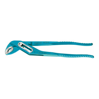

Du bekommst die Schrauben problemlos mit ner Wasserpumpenzange wieder raus.
Normalerseise ist das kein Sechskant, sondern 25 Torx.
Innensechskant ists manchmal bei Rädern vom Discounter. Das ist dann 3mm Inbus. Dieser ist sehr schnell überdreht. Wenn es tatsächlich Innensechskant sind, kann man einen passenden Torx per Hammer da rein nötigen. Meistens reichts zum Öffnen.
Mache aber nicht den Fehler und drücke das Maul der Zange mit der Hand an.
Wenn die Zange abrutscht, quetscht du die Haut ein. (Habs probiert, tut weh)
Lege ein Stück Holz oder irgendwas drunter.

Wenn es mit der Zange nicht klappt, Köpfe ausbohren (guten Bohrer bei niedriger Drehzahl nehmen!) oder mit der Flex die Köpfe weg. Im zweiten Fall solltest du aber auch die Scheibe entsorgen.
Das geht mit der Zange - aber richtig ansetzen.
Zange so rum wie auf dem Bild ansetzen. Auf die Weise packt sie besser.
Und das Maul andrücken, damit es nicht abrutschen kann (nicht mit der Hand). Die Köpfe sind sehr flach, die Zange rutscht leicht ab.
