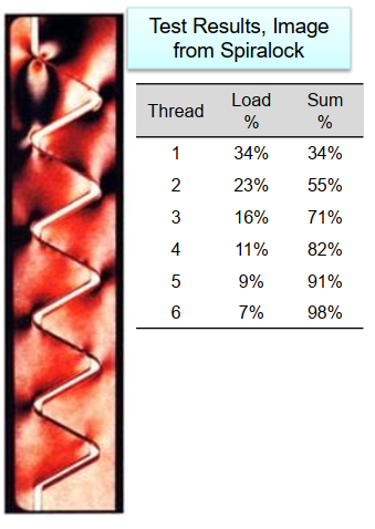

Definitiv nicht alle Gänge, nein. Welche Erkenntnisse wären das denn? Die ersten drei Gänge tragen den Großteil der Last, aber die drei folgenden tragen auch noch signifikant dazu bei. Wie man unten sieht, nehmen die ersten sechs Gänge 98% der Last, der Rest kommt erst richtig ins Spiel wenn diese Gewindegänge versagen. Es gibt spezielle Techniken/Gewindegeometrien, um die Last besser zu verteilen, kommen aber selten zum Einsatz.

Definitiv nicht alle Gänge, nein. Welche Erkenntnisse wäre das denn? Die ersten drei Gänge tragen den Großteil der Last, aber die drei folgenden tragen auch noch signifikant dazu bei. Wie man unten sieht, nehmen die ersten sechs Gänge 98% der Last, der Rest kommt erst richtig ins Spiel wenn diese Gewindegänge versagen. Es gibt spezielle Techniken/Gewindegeometrien, um die Last besser zu verteilen, kommen aber selten zum Einsatz.
Sehr gut. Das ist natürlich genauer als meine Aussage. Ich glaube mich auch erinnern zu können, dass in dem Artikel ebenfalls so eine Tabelle angefügt war. Ich werde das korrigieren.
