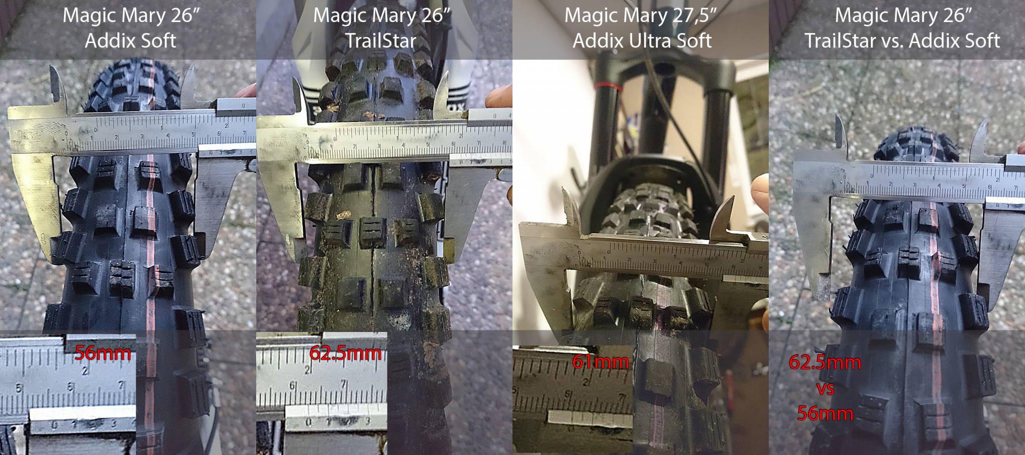

Ein Freund hat sich jetzt einen 26x2,35 Magic Mary Addix Soft geholt. Und der ist auch mal eben ~6mm schmaler als die alte TrailStar Version und 5mm als die Ultra Soft Variante am 27,5" Rad...
Nein, gerade erst gekauft und aufgezogen. Wobei der 27,5er auch noch nicht soo alt ist, den hat er erst gekauft, als es kalt wurde und der Maxxis Shorty 3C zu hart wurde. Und außerdem fährt er bei Matschboden sein gutes Bike eh nicht (was jetzt ungefähr seit November der Fall ist ;)).
Würde mich aber schon interessieren, ob das jetzt einfach Produktionsschwankungen sind, oder ob Schwalbe für 26" generell einfach eine schmalere Form verwendet. Bei der Breite brauch ich zumindest keine Magic Mary mehr. Dann bleib ich gleich beim Baron Projekt.
Der Baron Projekt ist ja zudem gerade mal 1 - 1,5 mm schmaler an Karkasse und Stollen als die Mary 2.35".
