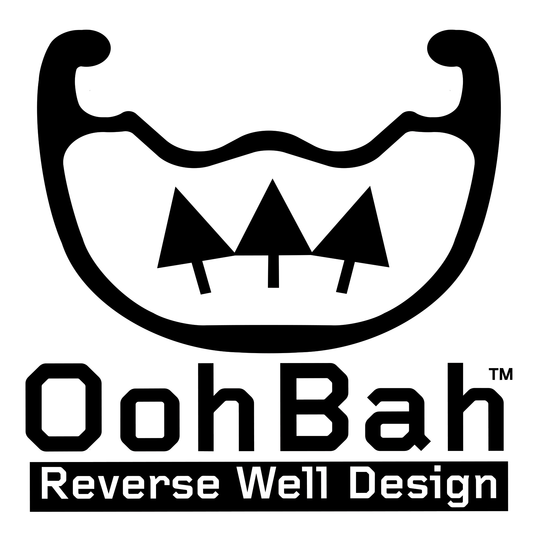

Scheint ja so ähnlich wie das OohBah-Design zu sein. Also auch mal mit zig Lagen Tubelessband zukleistern.
Dann wirds aber problematisch werden mit Reifen rauf und runter bekommen
Das ist dann leider so, aber ne alternative gibt es nicht. Der Procore kommt ja raus weil er sich auf der gegenüberliegenden Seite ins Felgenbett drückt.
Selbst wenn man es mit viel Geduld bei der Montage zurecht knettet und alles sitzt, hält dass höchstens eine Tour und der Procore drückt sich wieder raus.
Also 5-8 Lagen Felgenband sind da leider die einzige Lösung.
