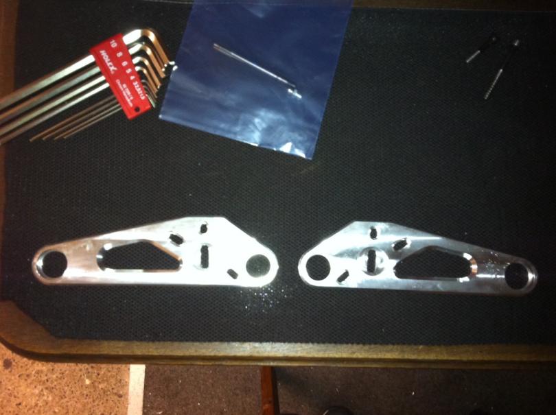

Also, die Wippen sind fertig gefräst und gehen zum Eloxierer!!!
Der Fräser war so nett und hat mir vorab ein Foto geschickt!!
Hab eben auch eine Mail an alle geschickt, die sich per Mail bei mir gemeldet haben. Falls iich jemanden vergessen hab, kurze Mail an ich äääääääääät Matthiasreichmann.de. (btw., ich hab den Markus Kru... vergessen, meld Dich bitte nochmal kurz, hab Deine E-Mail verschlampt).

Hi! wollte mal fragen wie diese neue wippe jetzt ist haste se ausprobiert oder wars ein griff ins klo ? und kannst du dir die nochmal machen lassen evnt. wenn ich sie dir abkaufen würde ? und könnteste mir erklären wie das abgelaufen ist mit dem fräsen lassen und dann eloxieren lassen wo kann ich so was eloxieren lassen ?
PS: antworte bitte schnell sitze auf heisen kohlen;)
MFG
Florian Kubon
Morgen,
hab ein paar Wippen zu viel fräsen lassen. Ist also noch eine für Dich dabei, wenn Du willst. Waren letzte Woche beim Eloxierer und sollten diese Woche an mich geliefert werden.
Schreib mir einfach mal ne Email, KEINE PM, mein Postfach ist dauervoll.
Griff ins Klo ist unwahrscheinlich, der Prototyp hat gepasst. Werde trotzdem einen Satz ausprobieren bevor ich Euch was schicke.

sers Bilder kommen. Habe gestern in Leogang die erste noch nicht eloxierte wippe bekommen zum testen. Werde sie Montag einbauen,da ich mir heute in leogang beim ixs a bissl weh getan habe.
Und zum zweiten:
Ja und nein. Mann bekommt halt statt 180mm,200mm Federweg hinten. Um dann aus das voltage neh downhiller zu machen,braucht es noch neh flachere Lenkwinkel...
