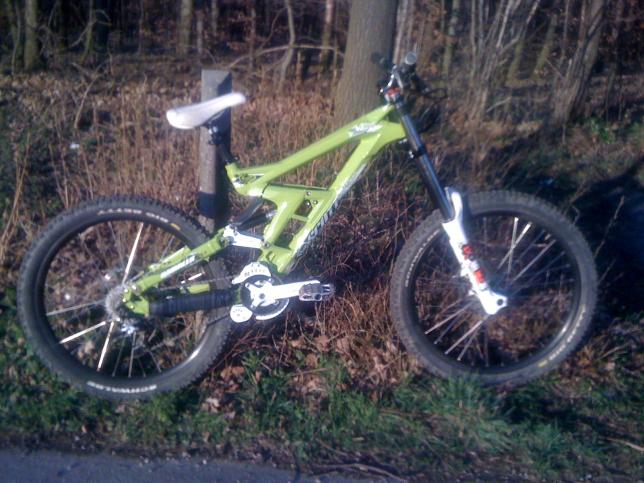

Hab da auch mal nen neues gerät für 2011. gleich erstma im bikepark antesten...
ja, das wurde schon geändert. war kurz nach dem aufbau. da musste noch ne menge eingestellt und geändert werden. is aber alles schon passiert.und jetz fährt es sich einfach genial.
