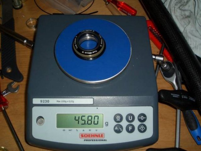

noch mal 4 Gramm gefunden
Steuersatz M² racer incl. Scott Lagerschalen = 50 gr.
Steuersatz Extralite incl. Extralite Lagerschalen = 46 gr.

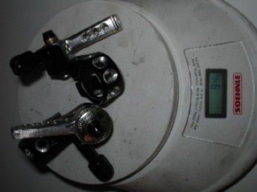

technisch wirklich geil weil auch vieles noch modifiziert ist. ich hätte da noch ne kleine einsparung.
kaufe die paul thumbies und alte ( aus den 80´ern ) campa oder dura ace rahmenschalthebel.
das sind die ihne indexierung nur mit scheiben als hebelregulierung.
habe die thumbies gebohrt ( wenn man sie dünner schleift kann man nochmal gut 6gr. sparen...hatte ich aber keine lust zu ).
die schalthebel gestutzt und gebohrt und mit aluschrauben gesichert.
bin bei knapp 94gr. kpl. für die hebel. da kann man aber locker noch 10-15gr sparen. ( dir traue ich noch mehr zu )

WOW, ich bin total erschüttert :eek:
Klasse Zusammenstellung.
Ist die Kassette ne 11-32 ? In dem Fall kannste das kleine Blatt vorne doch weglassen (die Abstufung 44-29-20 macht in meinen Augen eh nicht viel Sinn).
Warum die Entscheidung für die 330er Reifen. Bei dem Bike spielts doch eh keine Rolle & da hätteste ja auch gleich die 310er nehmen können.
Die Lagerschalen des semiintegrierten Headsets kannste seitlich noch lochen, machts etwas leichter & funktional spielts keinerlei Rolle. Dann haste das Headset unter 45g ;)
checky schrieb:
...Die Lagerschalen des semiintegrierten Headsets kannste seitlich noch lochen...
Tja, das ginge sicherlich. Genauso könnte man noch mit dem Dremel die ein oder andere Stelle erleichtern bzw. "löchern". Doch ich gehe davon aus, daß weder CC-Schneck noch Hawkpower ihre Bikes auf diese Art und Weise leichter bekommen wollen. Vielmehr scheint hier die leichtest mögliche Zusammenstellung von Parts im überwiegenden Originalzustand gefragt zu sein. Ich hatte ja schon CC-Schnecke "vorgeschlagen", noch die Disc-Aufnahmen an der Gabel abzutrennen, was aber nicht in Frage kam.
Kassette ist 12-27
Reifen hab ich mich auf der liste verschrieben - sind natürlich 310er
die Idee mit den Lagerschalen ist gut - werd ich doch gleich umsetzen
