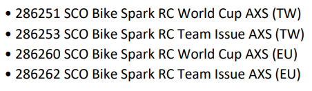

Komisch finde ich auch die Eingrenzung des Problems auf 4 Modelle:
Lieber Scott Fachhändler,
Leider sind uns aktuell vermehrt Fälle bekannt, bei denen sich oben liegender Dämpferschrauben an Spark
MY22 Modellen lösen kann und evtl eine Beschädigung nach Nutzung aufweist.
Wir haben die Modelle aktuell auf folgende eingegrenzt:
• • 286251 SCO Bike Spark RC World Cup AXS (TW)
• • 286253 SCO Bike Spark RC Team Issue AXS (TW)
• • 286260 SCO Bike Spark RC World Cup AXS (EU)
• • 286262 SCO Bike Spark RC Team Issue AXS (EU)
Demnach waere mein 920 gar nicht betroffen. Komme hoffentlich Morgen dazu den Daempfer mal rauszunehmen. Ich sehe mich nur schon die Schraube mit 15Nm anzuziehen und es macht "knack", weil sie doch nur aus Alu war...
Warum dies so sein sollte, ist auch mir mehr als schleierhaft.
Darauf würde ich mich definitiv nicht verlassen. Die möglichen Konsequenzen wären zu drastisch.
