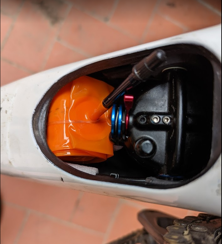

Mal was anderes: Hat schon wer das Unterrohr als Kofferraum misbraucht?
Ein Tubolito S-MTB passt bei mir (Groesse L) problemlos rein. Ne Co2 Patrone eventuell auch noch. Man muesste nur irgendwie sicherstellen, dass der Kram im Unterrohr nicht nach unten rutsch oder klappert.
Gute Ideen willkommen!
Tubo in eine kleine Tüte...und diese mit einem Mini-Kabelbinder am roten Hebel "befestigen" ;)

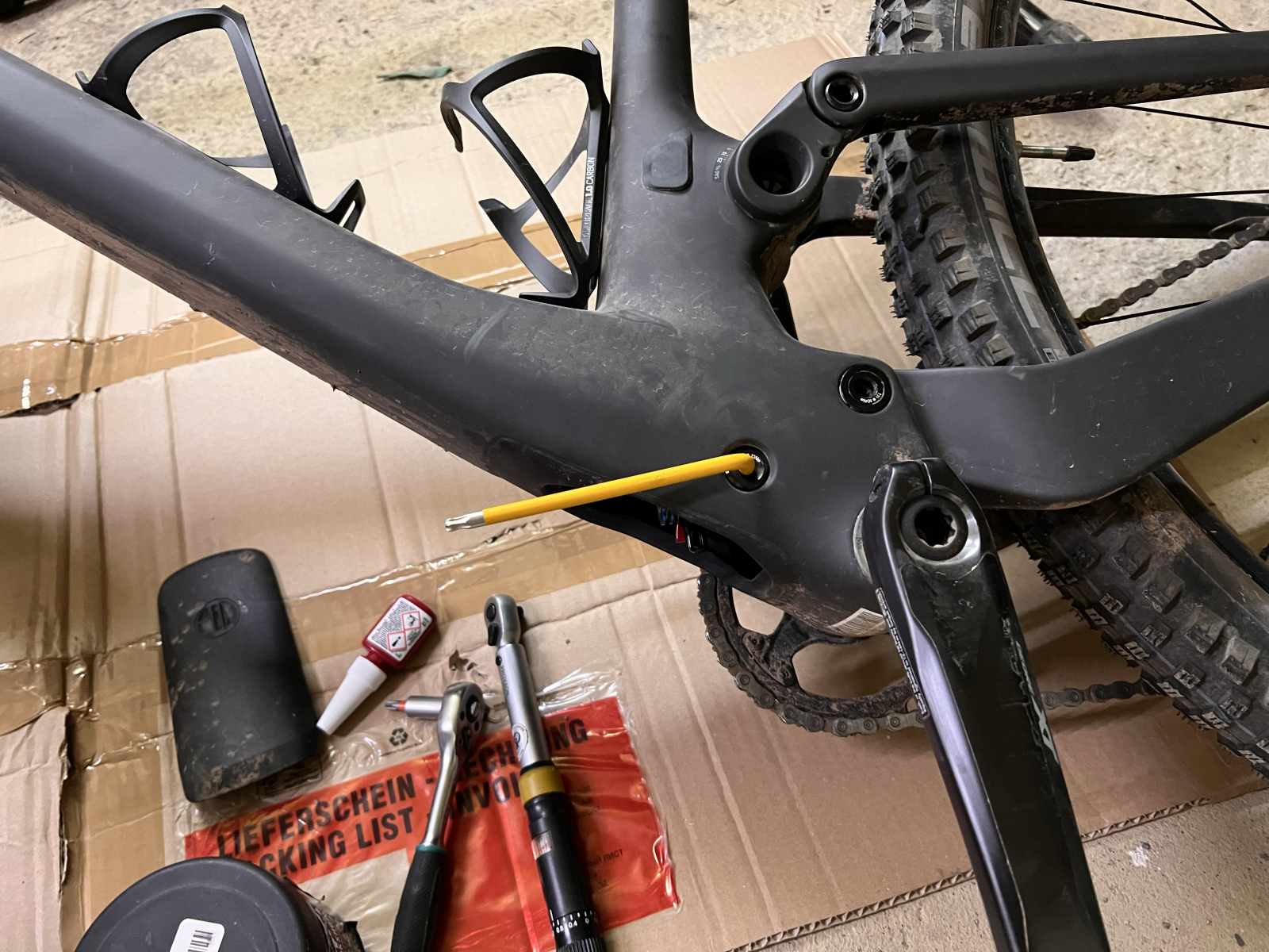

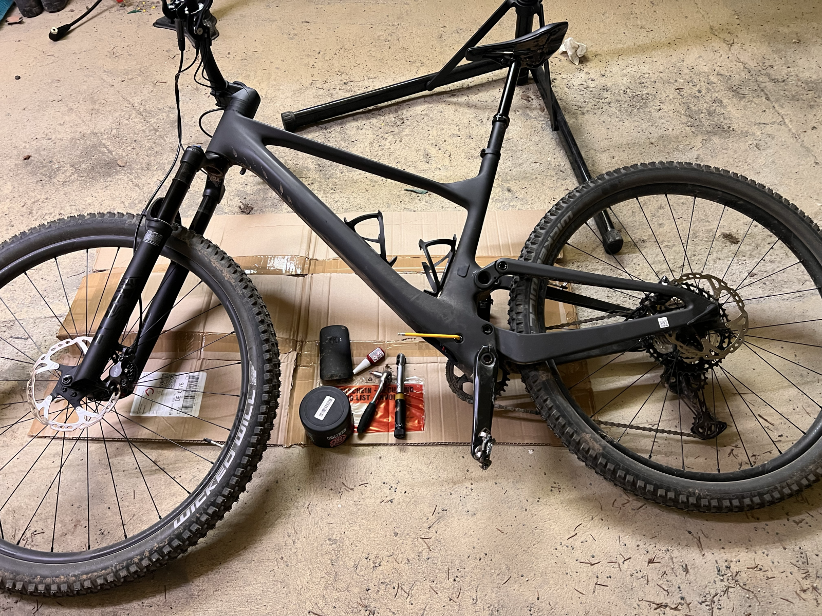

So ich habe jetzt mein Spark 910 auch überprüft. Hier mal ein paar Bilder der Steps für die Persinen, die es noch vorhaben. Natürlich kann dies jeder auch machen wie er will ;)
Step 1 - Rad auf die Seite legen....Montageständer geht auch, aber die Variante fand ich einfache
Die unteren Dämpferbolzen lösen - recht und links.
Auf der Antriebsseite reicht es, wenn man die Kette vom KB runternimmt, damit man an die Schraube kommt
Hinterbau fixieren. Im Nachhinein denke ich mir, dass es einfacher/besser ist, wenn man das rad fixiert bzw. zum Sitzrohr ranzieht
Nun ist die "Problemschraube" sichtbar
Den Dämpferbolzen herausnehmen, am Senkkopf und Schaft fetten und aufs Gewinde Loctite auftragen
Ich hatte meine ab Werk montiere Schraube versucht mit 12 Nm und 15 Nm festzuziehen. Der Drehmoment hat sofot ausgelöst. Nachdem ich die Schraube heruas hatte, musst eich feststellen, dass diese dennoch bereits 4 kleine Rillen hat. Ist das "normal"?
