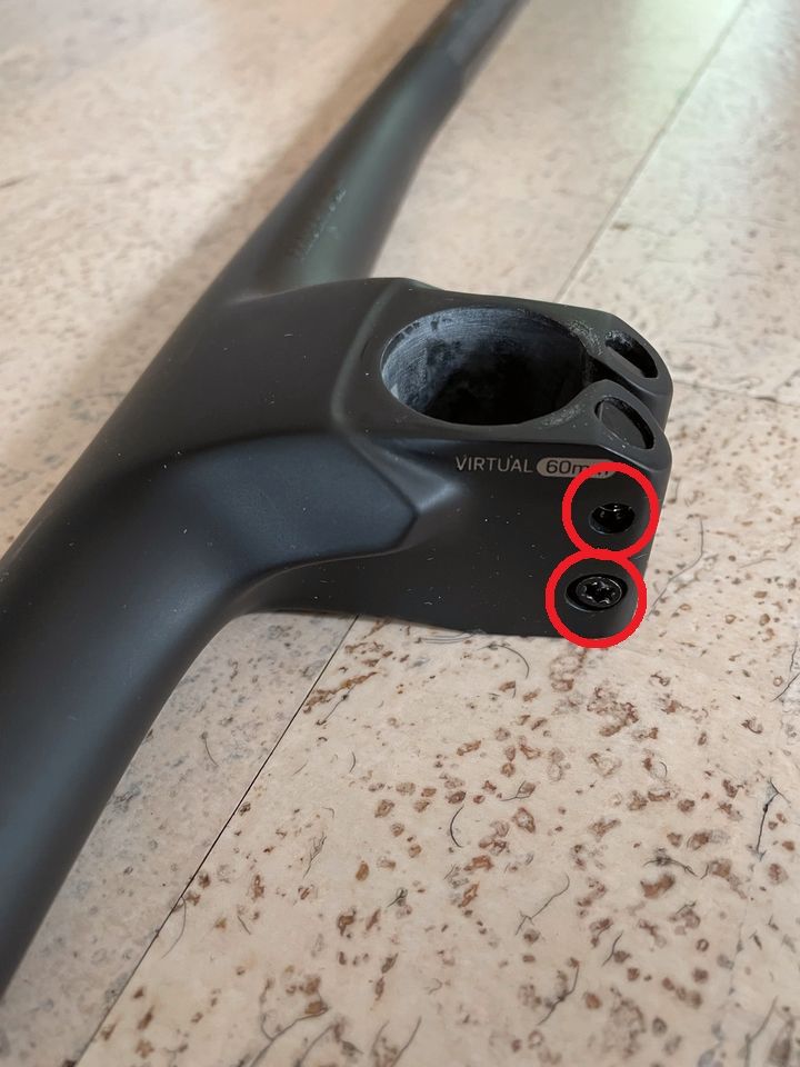

[...] ob ich einen weiteren Spacer unterbringen kann [...]
Mit Glück könnte ein 0.5 cm Spacer zusätzlich ausreichen.
Da der Gabelschaft laut Deinen Bildern passgenau abgelängt ist, kannst Du keine weiteren Spacer mehr unter den Vorbau packen. Bereits mit einem 5mm Spacer dürfte die obere Klemmschraube des Vorbaus nicht mehr auf dem Gabelschaft klemmen. Ich sehe diese Lösung daher als nicht praktikabel.
Oder eine Lenker/Vorbau Kombination mit keinem oder weniger negativen Winkel.
Welche Vorbaulänge fährst Du? Evtl habe ich eine passende Lenker Vorbau Kombi abzugeben.

Die Klemmschraube ist recht lang, und je nachdem wie der Gabelschaft genau abgeschnitten ist, müssten aus meiner Erfahrung ca 0.5 cm drin sein. Wenn natürlich jetzt bereits eher zu kurz dann geht es nicht.

Ich glaube, Du meinst die Schraube der Top Cap. Um die geht es mir aber nicht, sondern um die beiden Klemmschrauben, welche den Vorbau auf dem Gabelschaft klemmen.
Der Klemmbereich der oberen Schraube muss sich dabei auf den Gabelschaft erstrecken können, um eine sichere Verbindung zu gewährleisten.
Die Werte sind auf dem Vorbau unter der Abdeckkappe aufgedruckt.
Ok. Verstanden, darauf kommt es natürlich auch an. Bei früheren Vorbautrn ging es, wenn Gabel etwas kürzer war. Beim Syncros muss ich es mir mal in Ruhe anschauen.

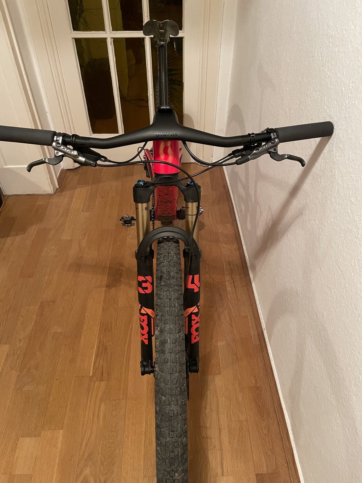

Aber du brauchst bei dem Lenker einen anderen Tachohalter ;)
Guckst du:
Die Halterung vor dem Vorbau gefällt mir nicht, da die vordere Bremsleitung unter den Halter schlägt und mein Edge 130 da drauf auch etwas verloren aussieht.
Von den Syncros Top Caps für Garmin ist leider nur der gerade lieferbar. Der negative erst wieder ab 2023. Bis dahin muss ich erstmal mit dem geraden Vorlieb nehmen. 😕
Ich glaube ich kenne da jemanden, der noch einen übrig hat - falls du Interesse hast.
Will dir nix einreden, aber die Bremsleitungen schlagen da nie im Leben an:
Bei mir ist das etwas enger. Ich fahre die VR Bremse rechts und habe nicht den normalen Fraser IC Lenker, sondern fahre den Fraser IC SL WC mit -40°/80mm und ohne Spacer unter dem Vorbau.
Wenn du jemanden kennst, der noch eine Halterung übrig hat, wäre ich nicht abgeneigt. 🙂
Den Lenker fahre ich auch, aber das mit VR Bremse rechts erklärt's.

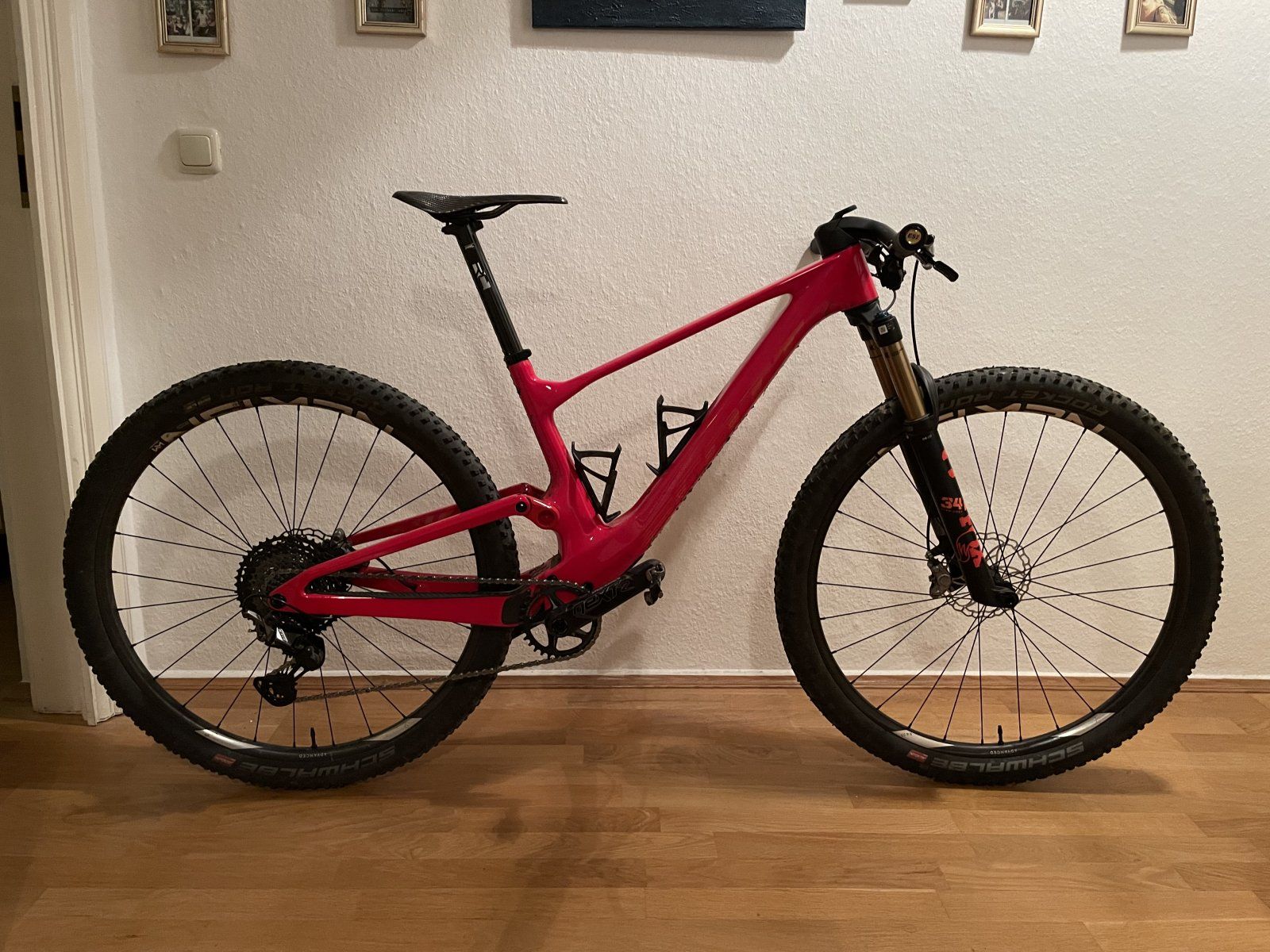

Ich bin mit dem Spark AXS in Gr. M bei 10,5 Kg, mir fehlt noch die XX1 Widekurbel, da gehen noch mal 170 g runter...

Extremer Leichtbau ist für mich Leichtbau, der mich in meinem Fahren nicht mehr unterstützt sondern irgendwo einschränkt. Ich habe das Rad einfach auf meine Anforderungen, mein Fahrprofil und mein Gewicht angepasst.
Der 80g Vollcarbonsattel von Saevid ist wahrscheinlich das einzige an dem Rad, was in die extremere Kategorie fällt. Ich kann da aber einfach super drauf sitzen (passt wie Arsch auf Eimer, wie man so schön sagt). Der Rest ist normaler Leichtbau.
Es gibt ein paar Sachen, wie z.B. die 62g Bremsscheiben, die man wirklich mit Bedacht wählen sollte. Ich tausche die jedesmal mit, wenn ich die Bremsbeläge wechsle.
Da ist noch Potential drin, da ich auch noch die Next R Kurbeln fahre. Die tausche ich aber erst, wenn ich mich an das tiefe Innenlager gewöhnt habe. 😄
Ich mache mal eine Teileliste fertig.

Bis jetzt Sattel von AX Lightness, MCFK Sattelstütze , LRS von slowbuild, IC Fraser Cockpit, natürlich tubeless, leichtere Reifen, XTR Bremse vorne.....vorne leichtere Steckachse, hinterer Schaltwerkskäfig aus Alu, leichteres Ritzelpaket, fehlt nur noch die deutlich leichtere XX1 WIDEKURBEL.....auf die wart ich schon sehnsüchtig, der power2max Spider schlägt mit 100 g mehr zu Buche, viel mehr ist nicht mehr drin, wird dann richtig teuer.....
Ich hab das Scott Spark AXS Team Gr. M von 2021, war bei 11,5 KG ohne Pedale, jetzt 10,5 KG incl. Crankbrother Titan Pedale, powermeter, 2 FLAHA s und Halter für Garmin.
Das GX AXS Schaltwerk, ist auch nur wenig schwerer als das XX1 AX SW.......hab es mit wenig Geld getuned, nur noch 45 g zum XX1 AX SW weg. Keine 900g Unterschied von 9,6 KG zu 10,5 g....

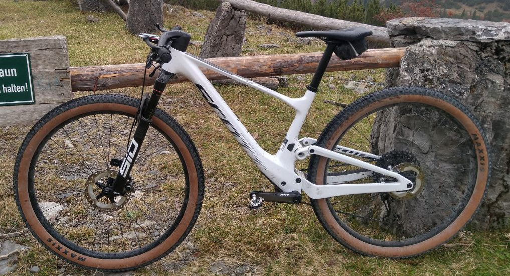

Mach dir nicht so viele Gedanken, die 9,64kg sind Fake. Ein Rahmen welcher 2kg hat , die Gabel bei 1500g , der schwere Remote mit separater Schelle , eine schwere Lenker-Combo, die Stütze , da retten die 1264g vom LRS auch nicht , der Rocket Ron Reifen sollte auch bei 600g liegen , also wie bitte soll das klappen?
Welcher Rocket Ron wiegt denn 600g? Jedenfalls nicht die 14 abgewogenen Reifen bei mir im Keller, die wiegen zwischen 495g und 520g.
Aber gut, dass du schon weisst, dass es Fake ist, obwohl du noch nichtmal die Reifen kennst.
