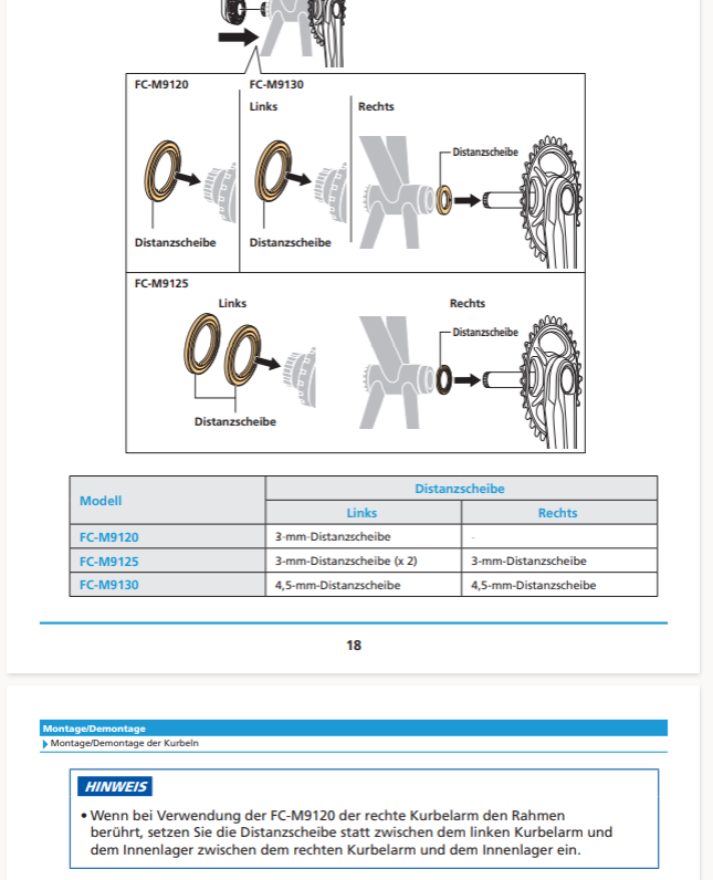

Hier noch ein paar erklärende Worte vor allem für die Shimano XTR Kurbelfahrer. Mich hat das letztes Jahr etwas gestruggelt.
Es gibt bekanntermaßen drei einfach-Kurbelgarnituren: FC-M9120-1, FC-M9125-1 und FC-M9130-1. Um es gleich vorweg zunehmen: Bei allen dreien sind exakt die selben Kurbelarme verbaut.
FC-M9120-1: Spezifiziert ist eine CL von 52mm und ein Q-Faktor von 168mm, wenn ein 3mm Spacer auf der linken Seite verbaut wird. Man kann den Spacer auch rechts verbauen, dann verschiebt sich die ganze Garnitur um 3mm nach rechts, und wir erhalten 52mm+3mm = 55mm CL. Der Q-Faktor bleibt logischerweise der selbe.
Mit Spacer auf der linken Seite stehen die beiden Kurbelarme symmetrisch zur CL, mit Spacer rechts entsprechend nicht mehr.
CL: 52mm (Spacer links), 55mm (Spacer rechts)
Q-Faktor: 168mm
FC-M9120 mit Spacer links dient im Folgenden als Referenz.
FC-M9125-1: Um von 52mm CL auf die spezifizierten 55mm zu kommen, ohne an Symmetrie zu verlieren, müssen links und rechts ein je ein 3mm Spacer rein. Da standardmäßig links bereits ein 3mm Spacer verbaut wird, kommen wir auf 2x3mm Links + 1x3mm rechts.
CL: 52mm+3mm = 55mm
Q-Faktor:
168mm+3mm+3mm = 174mm
FC-M9130-1:
Um von 52mm auf die die spezifizierten 56,5mm zu kommen, ohne an Symmetrie zu verlieren, müssen links und rechts ein je ein 4,5mm Spacer rein. Man verzichtet bei diesem Modell aber zu Gunsten eines schmaleren Q-Faktors (der auch so "beworben" wird) auf den 3mm Spacer links.
CL: 52mm + 4,5mm = 56,5mm
Q-Faktor:
168mm -3mm + 4,5mm + 4,5mm = 174mm
De facto Unterscheiden sich die Kurbelgarnituren also nur durch die Anzahl und Größe der Spacer und der Länger der Achse.
@Geplagter Ich fahre mit der FC-M9120-1 also nicht nur eine schmalere CL von 52mm sondern auch einen schmaleren Q-Faktor. Das erklärt warum da nix nach links/rechts verschoben ist.
hth und gerne korrigieren

OK, verstanden.
Das bedeutet aber auch, dass wenn du ein größeres KB als 32 Z fahren willst, du den Spacer wahrscheinlich rechts montieren musst und dann mit 55er KL fährst.
