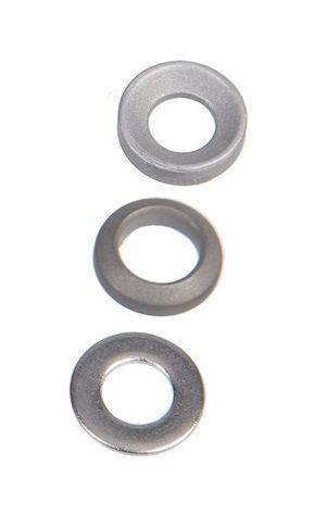

Nun zur wichtigeren Frage: Im Handbuch steht: "Die 180-mm-Halterung benötigt wie in den Vorjahren konische Unterlegscheiben."
Werden diese normalerweise bei den Adaptern mitgeliefert? Ich habe sie auf keiner Abbildung gesehen, aber im Handbuch ist keine Bestellnummer erwähnt und kein Hinweis darauf, daß man sie extra bestellen muß.
Bei dem Adapter, den ich geliefert bekommen habe, waren keine konkav-konvex Scheiben dabei. Eine "lange" Schraube, die ebenfalls benötigt wird, war auch nicht dabei.
Ob das generell so ist, weiß ich nicht, aber davon ist wohl auszugehen.
OK, vielen Dank. Wie hast Du das Problem gelöst? Hast Du zufällig Teilenummern oder Links (zu den Scheiben und zur Schraube)?
Ich habe befürchtet, dass da noch was kommt... 😉
Als konkav-konvex Scheiben kannst Du jedes Päärchen nehmen.
Etwas komplizierter wird es mit einer passenden Schraube.
Die Länge liegt bei ca. 38mm. Hängt aber davon ab, welche Bauhöhe der Befestigungsfuß des Bremssattels sowie die konkav-konvex Scheiben haben und wie die maximale Einschraubtiefe im Rahmen ist.
@Freaky-blue
Super, danke für Deine Hilfe. Darauf hätte ich auch selbst kommen können. Ich dachte nur, daß das wieder etwas Proprietäres von Scott ist.
Ich gehe jetzt gleich mal in den Keller und sehe nach, ob in den Packungen der vielen Shimano-Bremsen, die ich bislang verbaut habe, noch ein solches Pärchen samt Unterlegscheibe vorhanden ist. Bei den Shimano-Bremsen werden die normalerweise mitgeliefert ...
Ich gehe jetzt gleich mal in den Keller [...]
Vorsicht allerdings bei der Wahl der Schraubenlänge.
Der Gewindeeinsatz im Rahmen erlaubt nur sehr wenig Toleranz. Etwas zu kurz und die Schraube hält nicht richtig, bzw. könnte beim Festziehen das deutlich weniger feste Alugewinde aus dem Einsatz "ziehen". Etwas zu lang und die Schraube läuft auf und die Bremse kann nicht festgeschraubt werden.
Am Besten alles vor der Montage exakt vermessen und die benötigte Schraubenlänge danach berechnen.

Und eine kleine Korrektur: Das Konkav-Konvex-Pärchen wird nicht bei den Bremsen mitgeliefert, sondern nur bei manchen der Adapter von Shimano. Ich habe tatsächlich noch einen original-verpackten, wo sie dabei sind. Den möchte ich aber nicht opfern. Ich sehe mal, wo ich sie als Ersatzteil bekomme.

... solltest Du auch noch Folgendes beachten, nachdem ich Deinen Cross-Post gelesen hatte.
Eine Konvexscheibe und eine Konkavscheibe werden zusammen als Paar oberhalb des Bremssattels nur für den vorderen Befestigungsfuß des Bremssattels benötigt. Der hintere Befestigungsfuß benötigt keine konkav-konvex Scheiben.
Das Ganze muss dann so aussehen:
Das unten über den Adapter hinausstehende Gewinde sollte im Idealfall minimal kürzer sein, als die maximale Einschraubtiefe im Gewindeeinsatz im Rahmen.

Ja, das hatte ich schon so verstanden. Wenn ich mich recht erinnere, war das bei den Adaptern von Shimano auch so, z.B. von 180 PM auf 203 PM. Ist auch logisch: Jede der beiden Konkav-Konvex-Muttern hat nur eine Seite, auf der ein Schraubenkopf oder eine Auflagefläche (oder eine weitere Unterlegscheibe) vollflächig glatt aufliegen kann, d.h. die konkave Fläche muß auf die konvexe (oder umgekehrt), und die Außenseiten dieses Konstrukts liegen auf dem Sattel bzw. dem Schraubenkopf.
Ich habe jetzt den Adapter von Scott bestellt, und zwar bei r2, und hatte vorher den Support von r2 angeschrieben und gefragt, ob die Schrauben und "konischen" Beilagscheiben (wie Scott sie nennt) dabei sind. Der Support von r2 hat dies explizit bestätigt. Ich bin aber fast sicher, daß diese Information falsch ist.
Da ich keine Lust habe, mich mit den DIN-Maßen etc. auseinanderzusetzen, und da ich die Scheiben selbst nicht als Ersatzteil von Shimano gefunden habe, habe ich mir folgenden sehr einfachen Weg zur Beschaffung der Scheiben überlegt: Ich werde einfach nochmals einen Adapter bestellen, bei dem sie dabei sind. 7 EUR wären verschmerzbar. Das muß ich natürlich nur dann tun, wenn r2 wirklich unrecht hatte. In diesem Fall kann ich sie vielleicht überreden, mir den Adapter frachtkostenfrei nachträglich zuzusenden; es war dann ja nicht mein Fehler ...

So etwas
https://www.tomsbikecorner.de/Shima...ttel-BR-M595-M8000-M6x321?curr=EUR&googlede=1
https://www.sport-kiosk.de/fahrradt...kEkgO9IznEPKG4OSnIzb--TOtAynkc2Wz3B_hbMsLVncs

Wow. Vielen Dank! Ich habe wohl die falschen Suchbegriffe verwendet.
@Freaky-blue hat erklärt, daß die Schraube ca. 38 mm lang sein muß. Beim Angebot von sport-kiosk ist das der Fall (37.9 mm), und tomsbikecorner bietet das Set sogar mit Schrauben verschiedener Länge an, darunter auch 37.9 mm. Beide Links also Volltreffer :)
