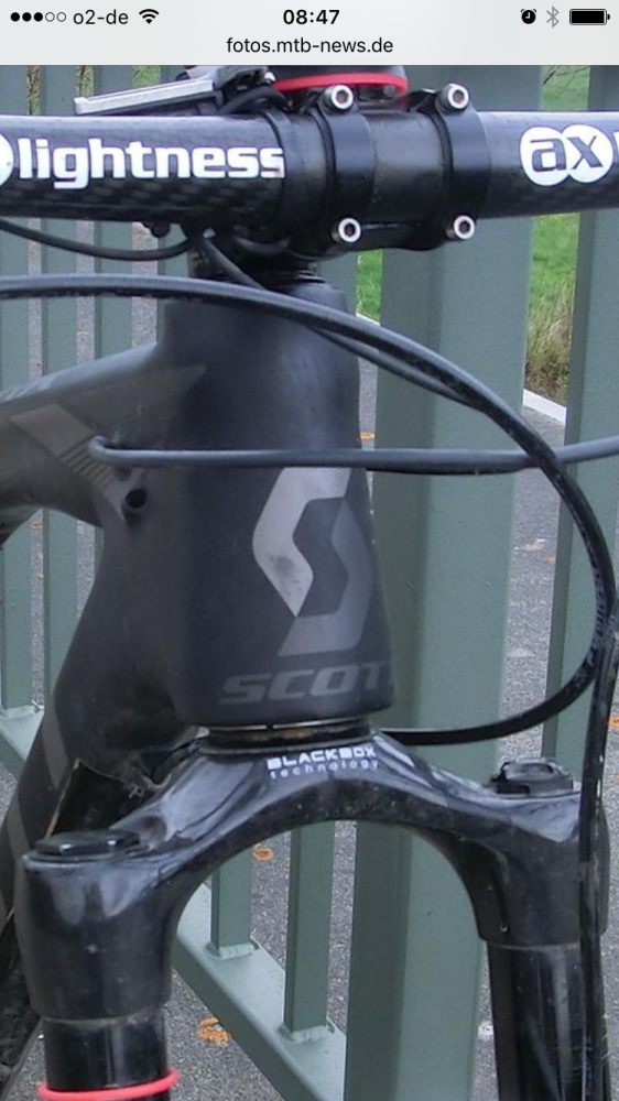

image.png Der Übergang Gabel/Rahmen sieht ja übelst aus.....!
ja die sid baut da so seltsam auf. das muss wohl so sein, denn ab geht es nicht.

Würde ich auch so machen. Bezüglich Gabel, kann man den Lagersitz im Rahmen weiter nach oben versetzen? Würde das hässliche Problem lösen.
lager liegt unten so auf! also noch weiter rein geht nicht. stört mich aber auch nicht wirklich.
