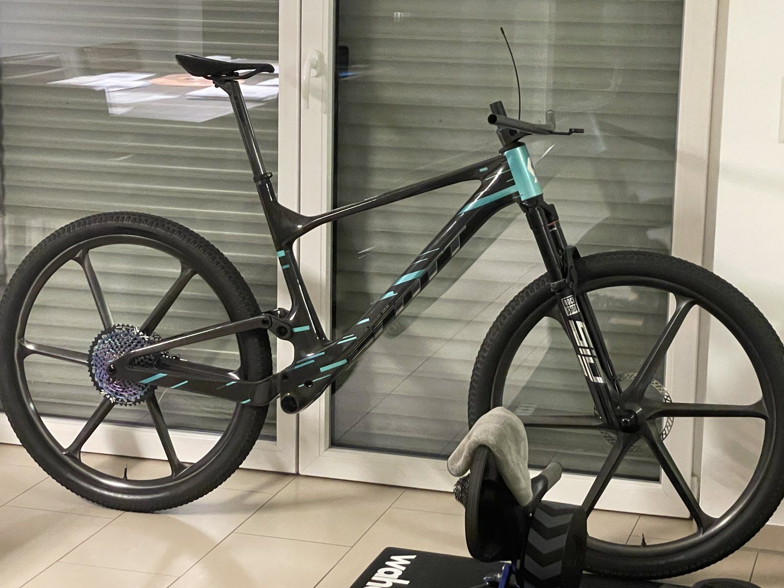

1,89m 91cm(SL) , sieht dann so aus:

LRS 1300g , der Lenker kommt wieder ab, ich werde einen 90mm -30 Neigung verbauen , ich bekomm das mit dem Fraser-Lenker besser hin . Muss jetzt nur herausfinden wie man an der Race-Day-Kartusche den Anschluss dreht , der steht auf 1Uhr muss aber 10 oder 11Uhr stehen.. Jemand einen Plan ? hab noch nicht wirklich mich im Google bemüht....

Da gibts Schwankungen bis über 1400g , ist eben Handarbeit , aber egal . Der abgebildete LRS ist aus 2017 .
Muss jetzt nur noch die Züge anpassen und die Piccola entlüften , sollte im Laufe dieser Woche erledigt sein , Schaltung auch noch , aber sowas geht ja schnell .
