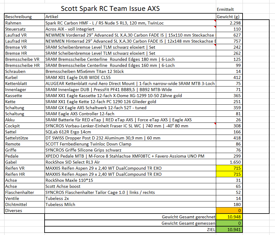

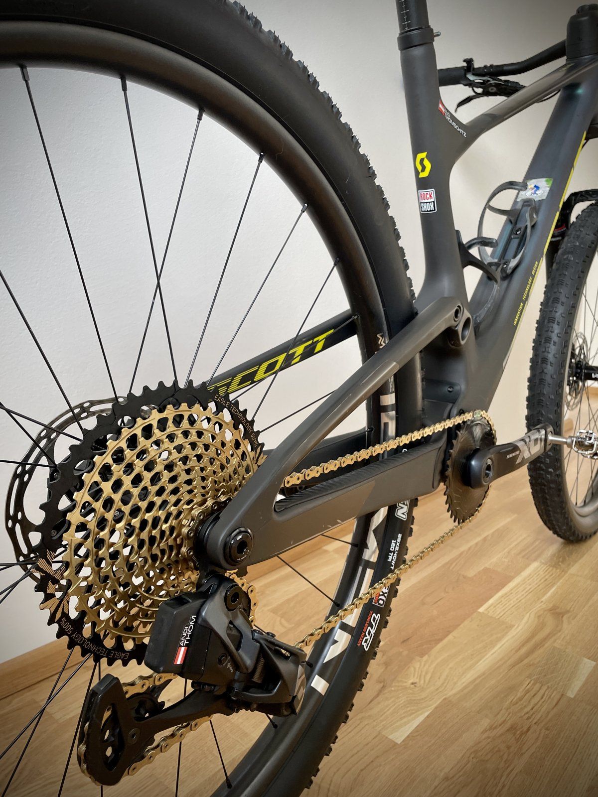

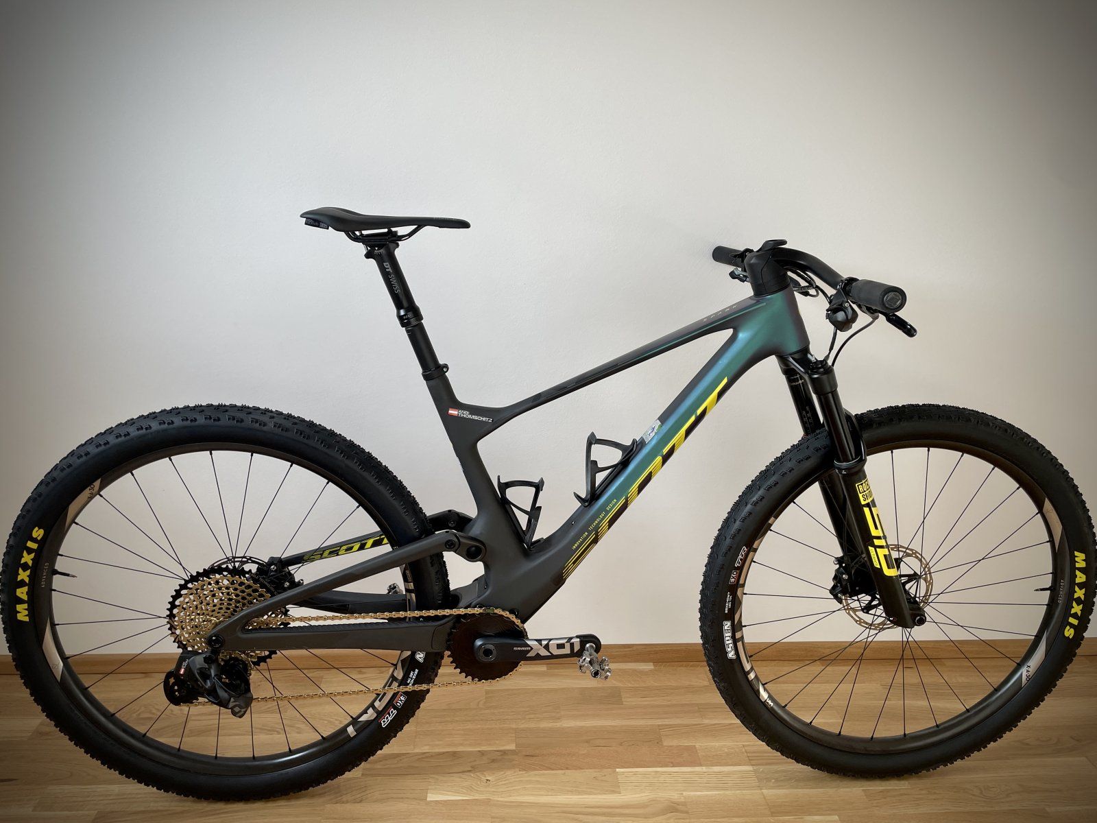

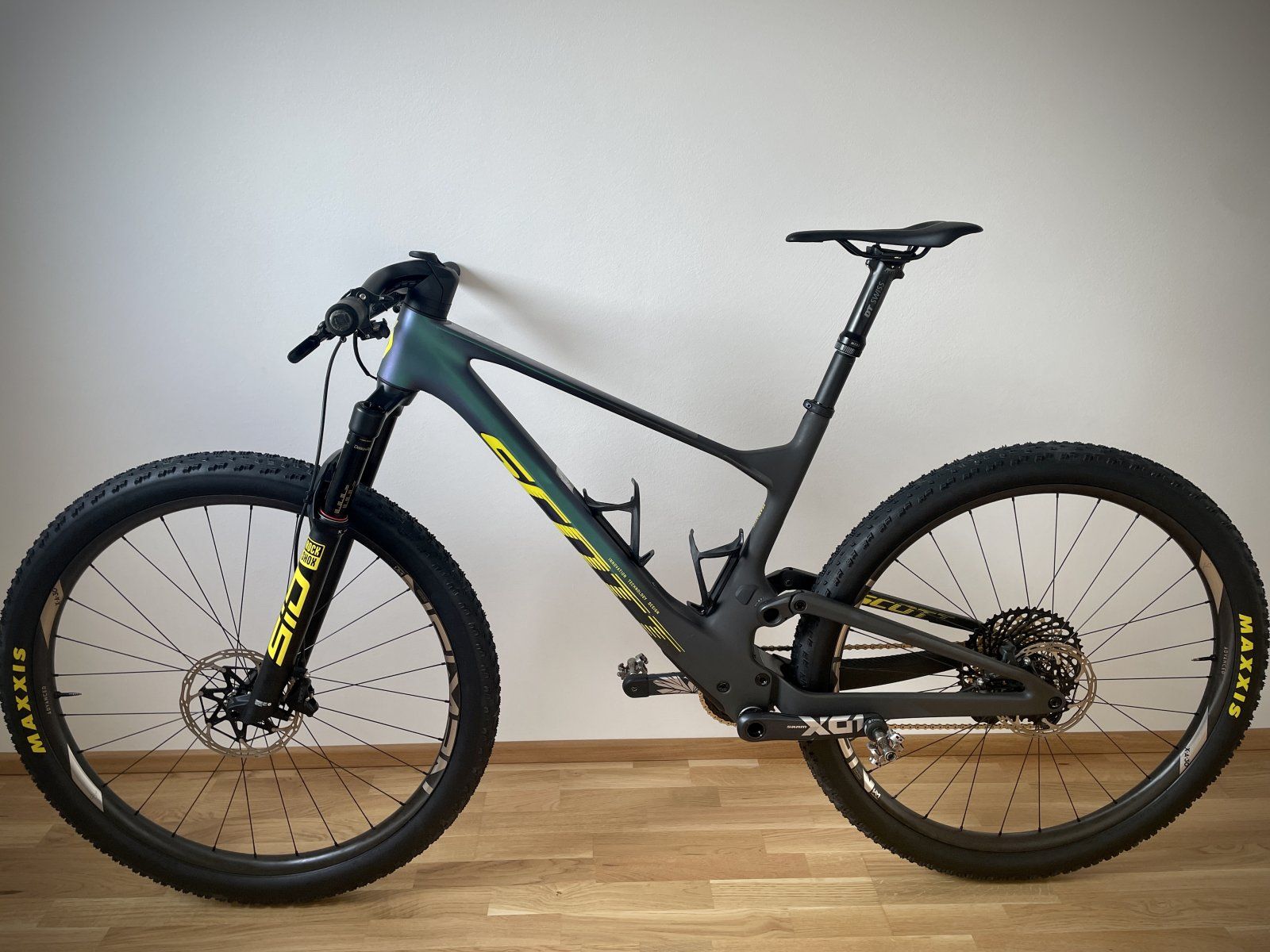

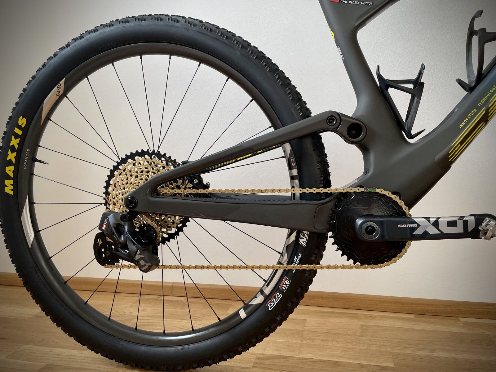

Mein Umbau ist nun soweit abgeschlossen, sofern ein MTB jemals "fertig" sein kann :D - lediglich die Raceday Kartusche und die Ultimate Standrohreinheit fehlt noch. Gewicht wird sich auf eine glatte 11, mit dem HMF Rahmen in L, werden.
Da mir der alte Twinloc Hebel, auf Grund der Position des Dropper Remotehebels, nicht so taugt, überlege ich eine Reverb AXS mit Blip im Griff umzurüsten. Dann würde ich wieder den originalen, neuen Twinloc montieren.
Alle Gewichtsangaben ohne Gewähr.
Hat zufällig jemand das Gewicht vom Silverton 2.0? Ich will mein Team AXS gerne ein wenig abspecken. Ich glaube das ist die erste sinnvolle Aktion, oder?

Einmal richtig schwer das Ding. Meine hab 1.970 Gramm mit XD driver gemessen. Ich nutzt den als Winter LRS.
Wenn du da einen vernünftigen Laufradsatz montierst, erkennst du das Fahrrad nicht mehr.
Gewicht kann ich bestätigen, habe glaube ich auch irgendwo hier die Gewichte einzeln gepostet.
