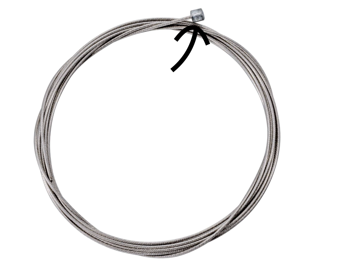

Ich habe die Fox Transfer Dropper Post und den Scott "Twin Lock Lever" mit dem dritten Hebel für die Dropper Post. Mir reisst regelmässig nach knapp 500km der Zug der Dropper Post direkt im Hebel.
Bislang habe ich immer den Schaltzug von Shimano verbaut; aber nach dem es gestern das fünfte Mal passiert ist die Frage in die Runde:
Kann eigentlich nur bedeuten, dass der Schaltzug da über irgendeinen Grat oder Knick scheuert. Schau mal, ob Du den Abgang möglichst gerade hinbekommst. Wenn das schon der Fall ist, bleibt nur, sich den Hebel oder die Stelle, an der das passiert, mal genauer nach scharfen Kanten anzuschauen.

Der Zug wird nicht das Problem sein.
Wo genau reisst der Zug denn ab?
Danke dir. Das werde ich mal prüfen. Habe mal ein Bild von der Abrissstelle gemacht.
Dieses Ende hier sollte am Griff sein, das andere Ende dann am Dropper Post. Diese Quetsch-Hülse soll ja keine Spannung aushalten, sondern nur die Enden zusammenhalten:

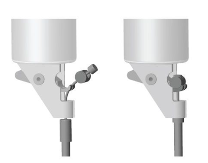

Den "Knubel" benötige ich aber ja auch auf der Seite des Dropper Posts, da dort das Gegenstück von Fox eingehängt wird. Hier ein Bild:
Übersehe ich etwas?
Wenn am Hebel keine Klemm/Madenschraube für den Zug ist, kannst Du das so nicht montieren. Es gibt aber sicher auch Tonnen, die Du klemmen kannst, dann lässt sich der Zug wie von @gino87 beschrieben montieren.
Übersehe ich etwas?
Mh, ja, da hast du wohl recht. Hier in dem Video wird es ebenfalls so montiert. Das Kabel wird dann aber am Griff mit einer Schraube befestigt. Vll. ist der Twinlock dann nicht kompatibel?
Der Zug ist verkehrtrum montiert
Äh nein. Der Zug ist richtig herum montiert, sonst müsste ja an der Dropper eine Kabelklemme hin.
Der Hebel hat eine Madenschraube, die den Zug klemmen soll.
Bei mir ist genau das gleiche passiert, nur dass die Madenschraube ab Werk so festgeknallt war, dass ich die Madenschraube nur noch ausbohren konnte.
Ich würde mir die Madenschraube mal anschauen, schaut so aus als ob die Klemmung den Draht schon so beschädigt, dass der abreisst.
Ich hab die madenschraube so vorsichtig ausgebohrt, dass ich so eine kleine runde Klemmtonne da reistecken konnte. Das hat mein Problem gelöst. Die Klemmtonne kann man ja auch hinter dem Ausgang dranmachen, Du brauchst ja nicht bohren, wenn die Schraube noch rausgeht.
