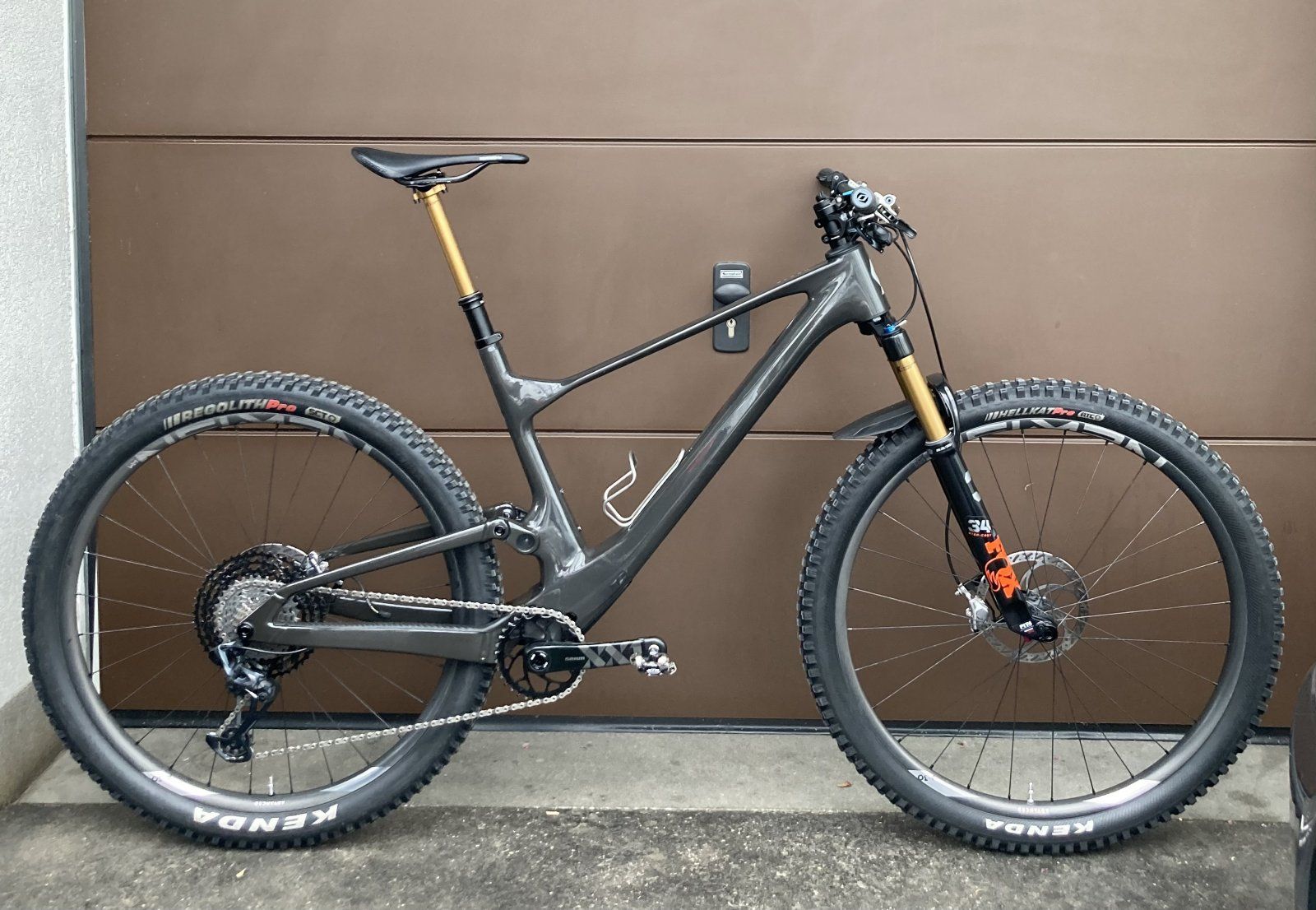

Hier mal mein Custom 940er:
Ein paar Teile aus der Restekiste und der Laufradsatz wird mit 3 Rädern geteilt.
Bin kein Grammfuchser, hab aber schon immer ein Auge darauf. 12kg so wie‘s hier steht.
Rahmen inkl. Dämpfer mit 2600g erfreulich leicht in Gr. L, hatte mit 2800 gerechnet.
Mit Rennlaufradsatz ca. 11,5kg.
Mal sehen ob ich es mal bei einem Wettkampf einsetze…
Ansonsten ist es einfach nur ein geiler Allrounder und für unsere Gegend alles was man braucht. 😎

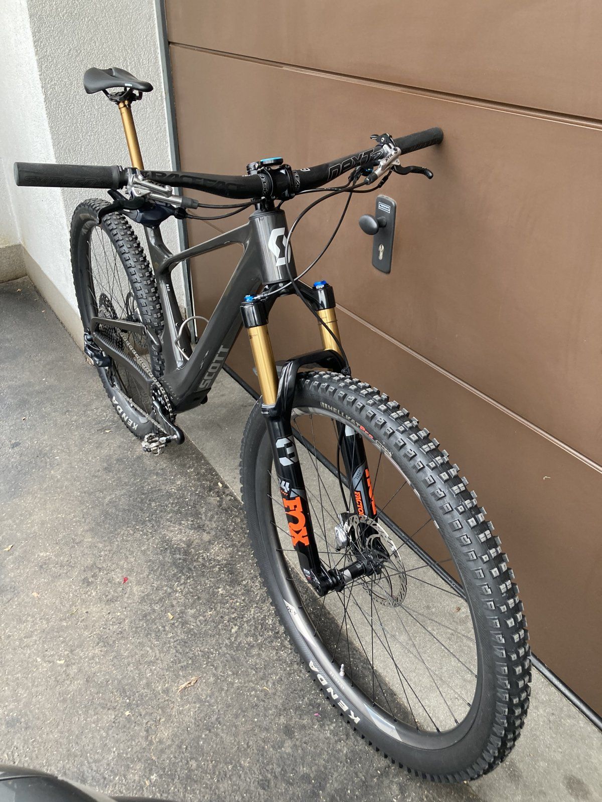

Jetzt hab ich auch mal Zeit...
Das Grundgerüst sagte ich ja bereits, geändert wurde fast alles...
Lenker: MCFK
Vorbau: Newmen
Steuersatzabdeckung: Acros
Griffe: Ergon
Bremsen: MT8 SL inkl. Storm SL in 180 mm
Stütze: BikeYoke Revive 125 mm mit YEP Components Remote
Sattel: MCFK
XX1 Eagle AXS Upgrade inkl. XX1 GXP Kurbel, BB3 Blatt (0 mm Offset) und Stages Powermeter
Kette/kassette: XX1 Eagle, 10-50 in Rainbow
Pedale: Candy 11 mit schwarzen Candy 7 Pedalkörpern
LRS: MCFK 30 mm Felge, NONPLUS Naben, CX Ray 2-fach gekreuzt
Reifen: Wolfpack in 2.4", Tubeless
Flaschenhalter: Arundel STR/DTR
Titanschrauben, Kleinteile, Rahmenschutzfolie...
macht zusammen um die 10,7kg Fahrfertig
