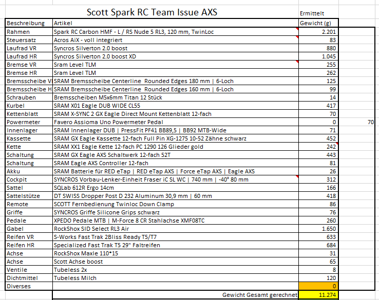

Ich bin ja gerade dabei mein Spark RC Team Issue, also HMF Rahmen, aufzubauen
Das Rahmengewicht habe ich mit 2.201 Gramm ermittelt, inklusive Dämpfer.
Mit den Syncros Silverton 2.0 wird ein Gewicht von 11.2 / 11.3 kg zu realisieren sein. In Zukunft wird aber ein Newmen Advanced SL mit 30mm Innenweite montiert, der das Gewicht um ca. 650 Gramm reduzieren wird.
Ich möchte mit dieser Aufstellung keine Grundsatzdiskussion anstoßen. Ich möchte nicht ausschließen, dass sich der ein oder andere Fehler eingeschlichen hat.
Gewogen habe ich das Bike noch nicht.

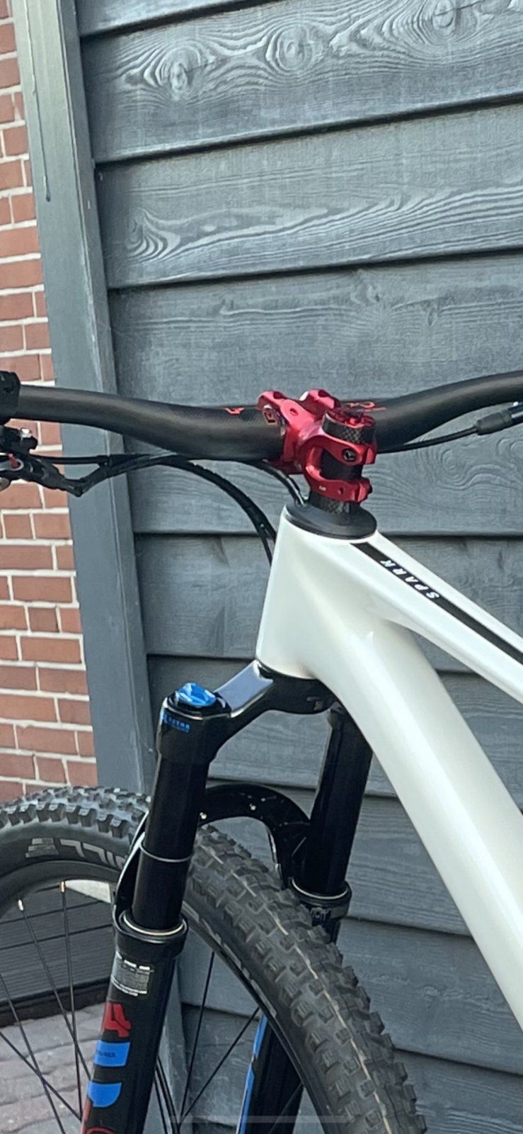

Es sind auch andere Vorbau Kombinationen möglich. Allerdings muss dann eine andere Steuersatz Abdeckung von Acros verwendet werden. Das ist aber problemlos möglich. Das fahre ich zb auch so. Ich bin aber auch kein Spark RC Fahrer sondern bin mit der 130mm Trail Variante unterwegs. Das spielt für den Umbau aber keine Rolle.
