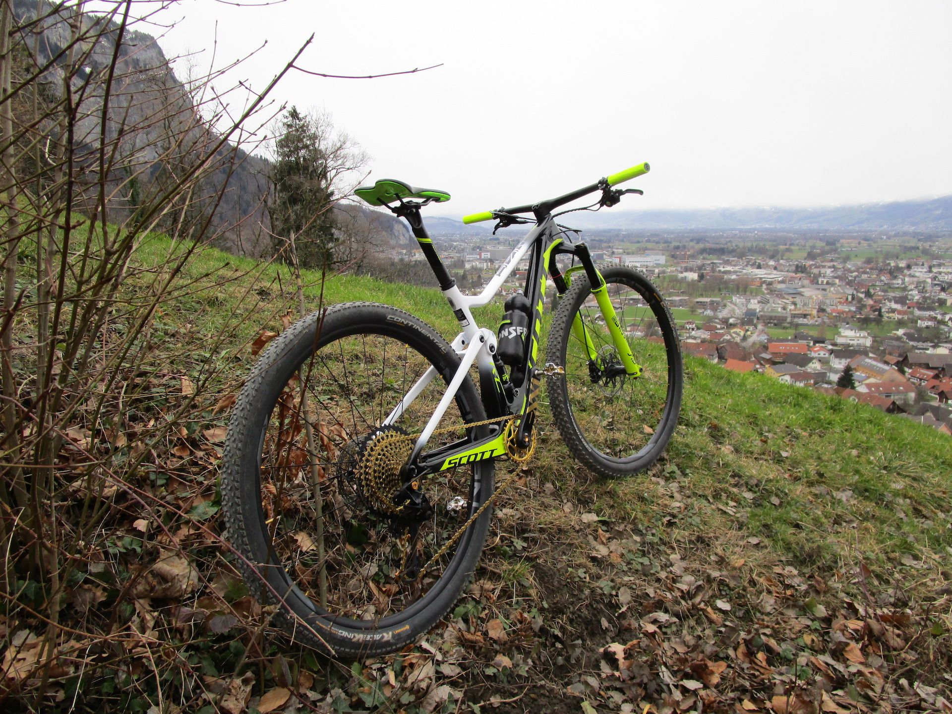

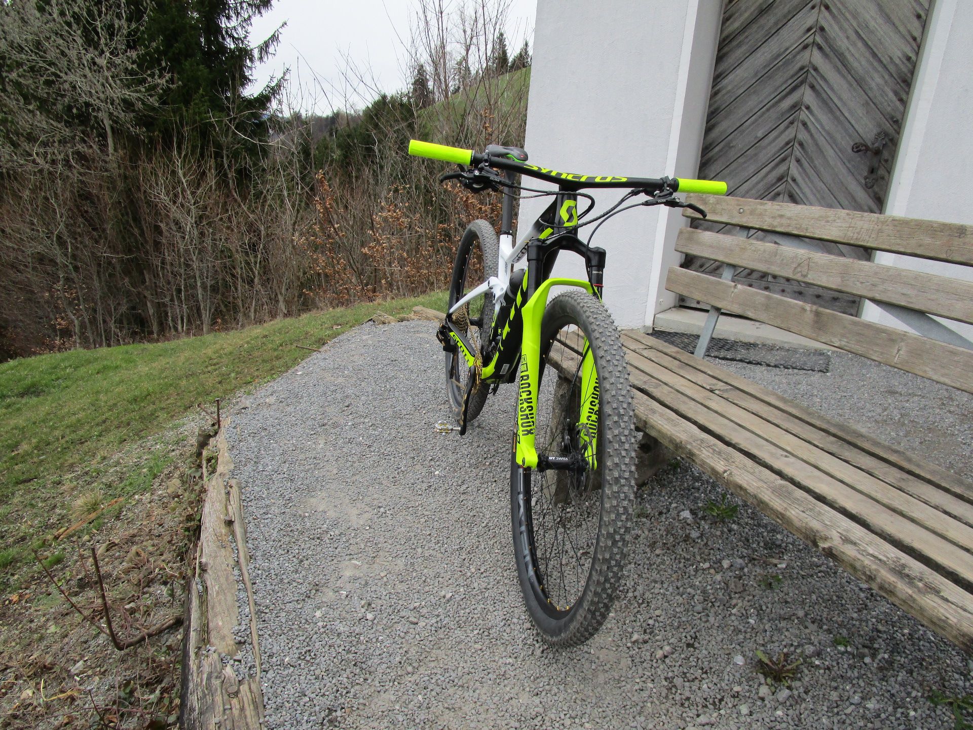

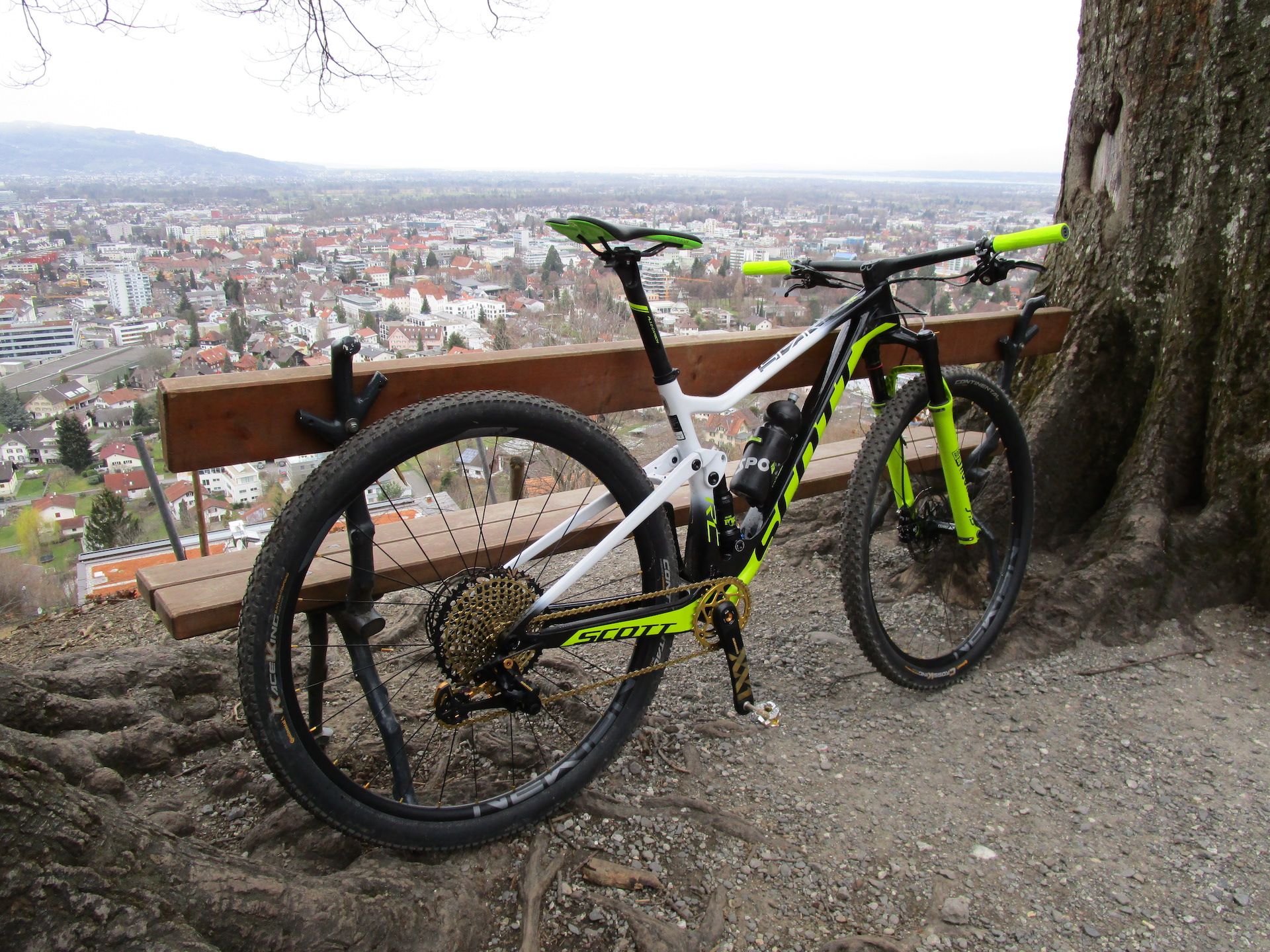

Gestern Rahmensatz 2019 in M bekommen, Nachtschicht eingelegt, heute Rollout gemacht (knappe Stunde, nur ca. 400 hm, aber alle Trails mitgenommen ;-)). Es scheint auch hier eine gewisse Streuung zu geben... zu meiner Verblüffung: 9,7 kg inkl. Pedale! Mit Raceking hinten u. Crossking vorne, jeweils 2,2, Latexschläuche. Oder ist das DUB-Zeugs wirklich so viel leichter?

Ursprünglich wollte ich schon das Komplettbike, das ist nur schwarz und neon (und hätte das dann gepimpt), der Händler hätte mir mein Spark 2016er genommen. Aber ich war zu spät dran, das Modell in "M" hat er nicht mehr bekommen.
So ist´s mir auch recht, wenn auch ein bissl viel weiss drin ist, das war ja schon mal bei den 2013/2014ern, wenn ich mich recht erinnere? Wenn´s mir gar nicht taugt, dann lasse ich die Schwinge hinten schwarz lackieren, das geht ja leicht, dann wäre nur noch wenig weiss ;-)
Aber das 2018er ist trotzdem irgendwie schärfer... aber davon habe ich immerhin das Scale ;-)
Ich habe das mit viel Blinki Blinki kompensiert... sieht man, dass ich auch goldene Nippel genommen habe? 8-)
Ja, das ist wahr... gegen die mit den roten Gabeln hast Du nur eine Chance, wenn Du Nino selbst bist :D
Aber so habe ich wenigstens eine Ausrede, wenn mich die Rotgabler herbrennen! 8-)
Da sind leider zu viele verschiedene Farben die nicht zusammen passen.
Angefangen vom grünen Sattel bis hin zu den güldenen Teilen sowie den grauen Felgenaufklebern. Und bei den Pedalen wäre schwarz auch besser passend.
Das Gewicht jedoch ist sehr gut.
@tonzone: Hast du den Garmin Mount für die Aheadkappe dabei gehabt? . Bei dem krummen Fraser Lenker ist das Teil wirklich nützlich, gehört aber anscheinend nicht zum Lieferumfang.
Bei dem 2019er Spark RC Contessa von meiner Frau war das Teil trotz normaler Lenker-Vorbau Kombination dabei.
Du hast schon Recht, da sind viele Farben im Spiel... aber da ich selbst ja tendenziell immer grauer werde, ist wenigstens das Bike bunt ;-)
Den Astute-Sattel in eher grün wie Neon hatte ich schon, der fährt sich verdammt gut, grad für Marathon, und die Ritchey WCS-Pedale wollte ich immer schon mal testen (hatte mal die Paradigm, boah, die waren schlecht), da ist halt viel gold dran. Und bei der Eagle erst recht... seit es diese gibt, habe ich die auf allen meinen Bikes (und die Bikes, die ich für andere baue und wenn das Budget es zulässt) die XX1 in gold genommen. Im Nachhinein hätte schwarz wohl tatsächlich etwas besser ausgesehen, oba wos wuist mochn? ;)
Die graue Felgenaufschrift von Newmen sollte man glaube ich runterbekommen, das passt mir auch nicht. Lenkt von den goldenen Nippeln ab... aber war ja erst ein Rollout gestern ;-)
Nein, war nicht dabei! Hätte ich Dir geschenkt (brauche ich nicht). Interessant, dass der bei dem Contessa RC dabei war.
Was aber dabei war, ist die DT-Swiss Achse mit dem integrierten Werkzeug, also 25er Torx und 6er Inbus. Hätte eigentlich schon letztes Jahr beim Scale RC WC Rahmensatz dabei sein sollen, war aber die normale Steckachse dabei. Habe sicher schon 10 Rahmensätze von Scott verbaut, aber irgendwie ist der Lieferumfang immer ein bissl anders...

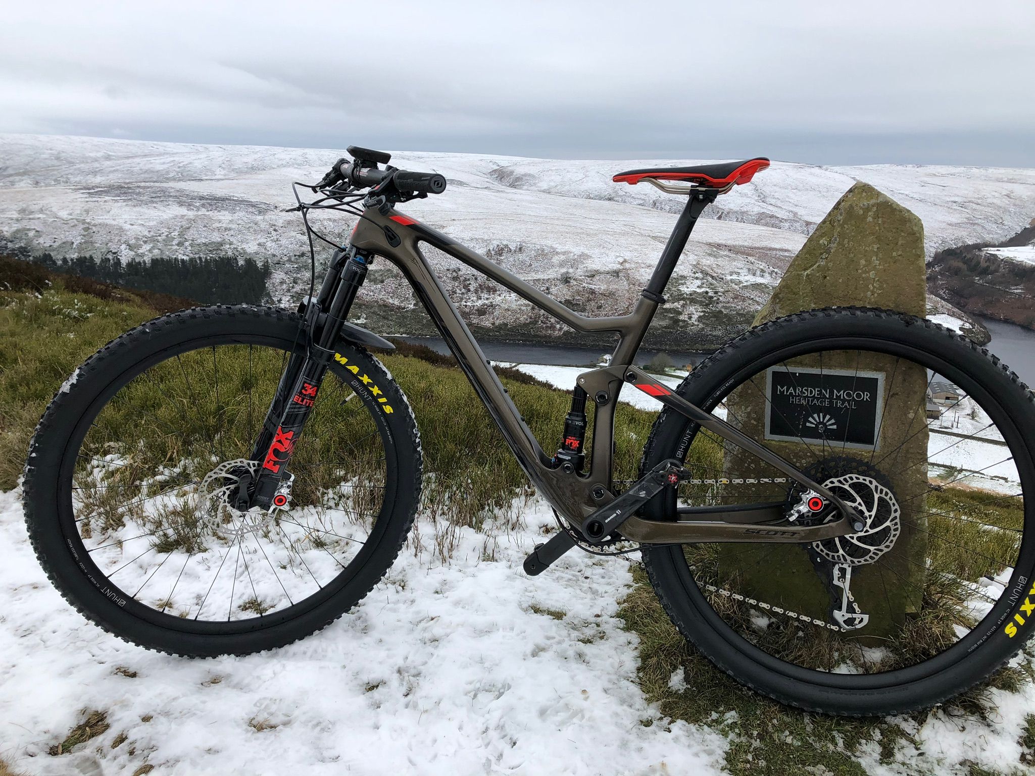

Möchte noch einmal auf das Thema Bremsen zurückkommen. Hier eine Beschreibung eines Scott Spark aus einem UK Forum sowie das Bid dazu. Die MT8 scheint doch zu passen, oder ist der Hinterbau beim Spark 910 anders als beim RC Modell?
Hat jemand konkrete Erfahrungen bzw. Tips was evtl. umzubauen oder anzupassen ist? Oder passt die MT8 doch "out-of-the-box"?

Frag halt den Erbauer im UK Forum :ka:
Ok, Antwort kam gerade. Er schreibt, daß sie ganz einfach passen. Es handelt sich um 2019er MT8 Pro.
Wie steht es also um die Allgemeinkenntnis, dass MT8 nicht in den Spark Hinterbau passen? Hat's jemand schon mal probiert?

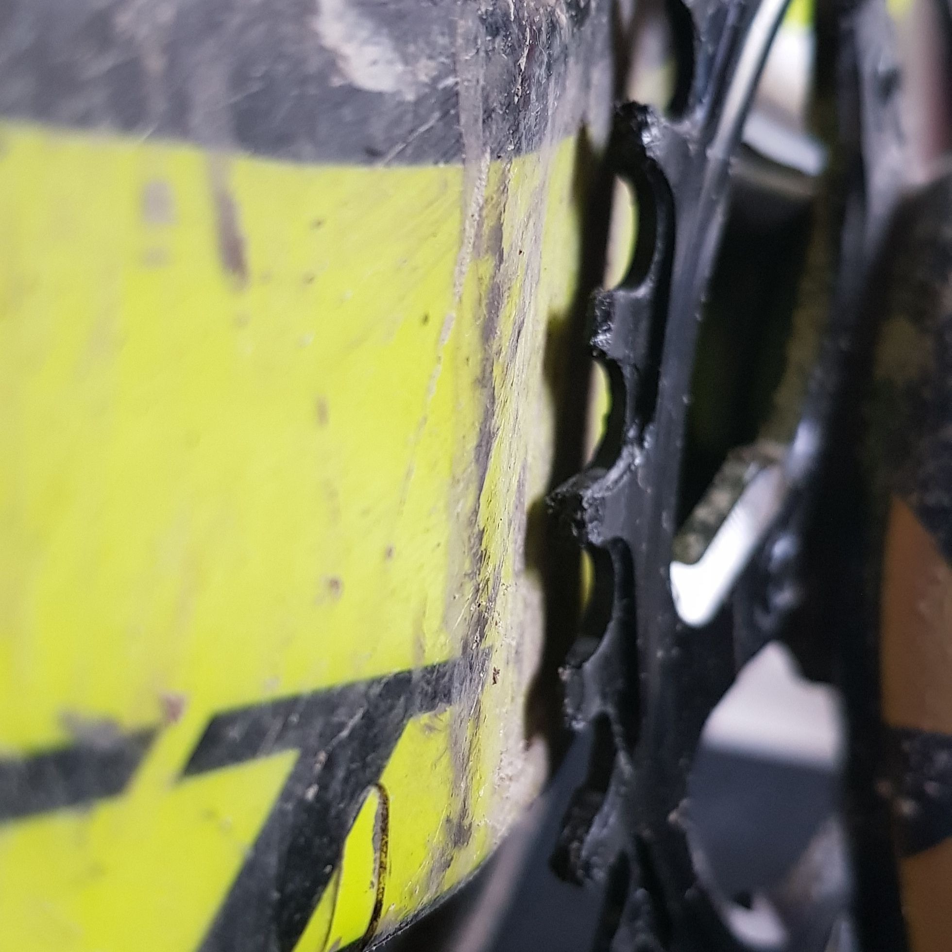

Da hier so viele Spark Besitzer sind mal kurz in die Runde gefragt: hat jemand von Euch schon mal ein 36T Oval-Blatt montiert? Passt das?o_O
20190504_165039.jpg Ich hab ein 34er oval drauf und des is schon recht knapp.
Herr Schurter fährt mit 38er rund und da gibt es Fotos von einer angesägten Strebe.
Dem is es ja wurscht. Aber 36er oval und 38er rund dürften annähernd gleich sein
Anhang anzeigen 858380 Ich hab ein 34er oval drauf und des is schon recht knapp.
Ja, das 34er hab ich auch drauf und sehe wie knapp das ist. Wollte auf ein 36er wechseln und bei der Gelegenheit auch oval testen.
Und sie passt doch!
... für alle die es interessiert bzw. auch gerne eine Magura MT8 am Spark hätten, ein einfacher "Umbau" für ca. € 0,20 schafft Abhilfe. Hab sie jetzt dran und alles passt / bremst perfekt.
