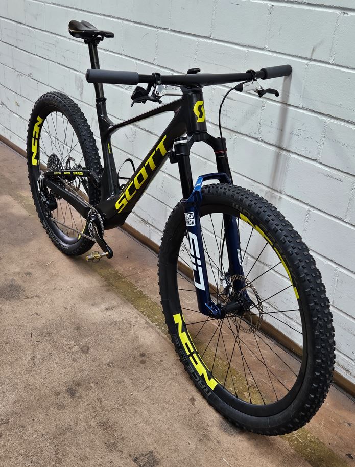

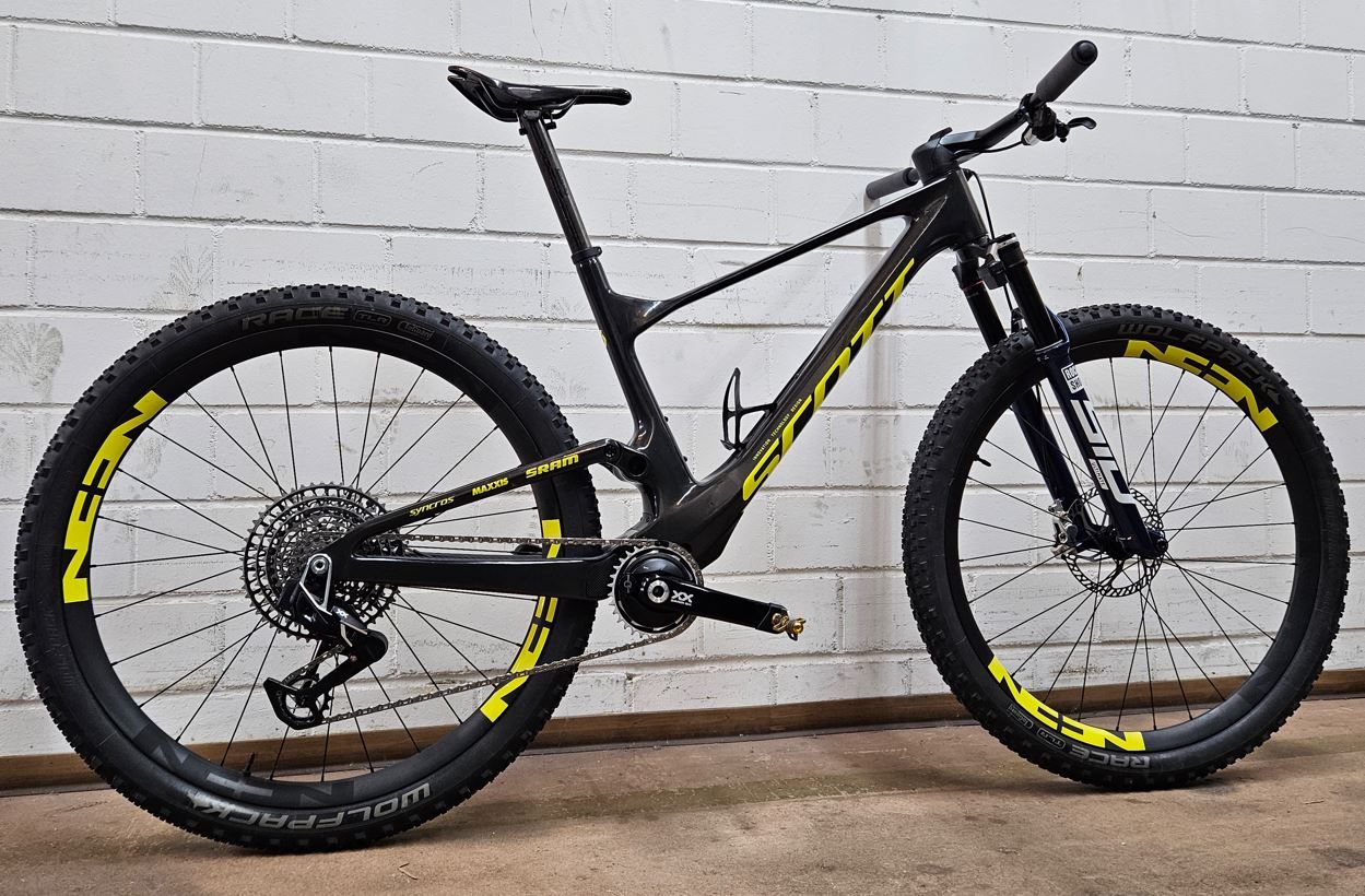

Ein Anfang ist gemacht:

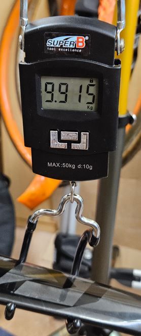

Remote fehlt. Versuche es mal ohne. 2ter Ansatz wäre via Wireless Blip. Sonst wird dann halt der Knubel links auch montiert. Aber Waage sagt: Autsch!

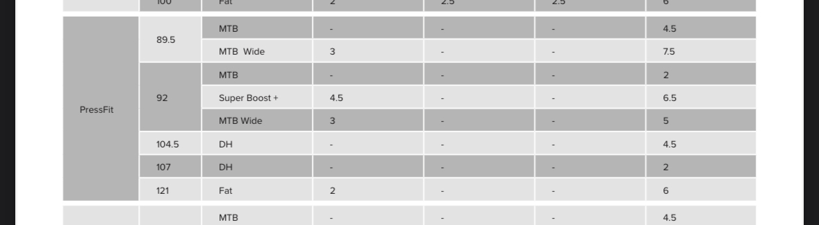

Kurze Frage zum Q-Faktor. Kann ich im Spark auch eine Kurbel mit 174er Q-Faktor verbauen? Oder muss es zwingend eine mit 168 sein? Wird die 168 mit Spacer erweitert? Gibt’s da irgendwie eine Doku?

Seitens Scott ist die Verwendung einer Kurbel mit einem Q-Faktor von 174mm vorgesehen. Einige User fahren allerdings auch die 168er Kurbel. Mit dieser geht es aber zwischen Kurbelarmen und Hinterbauschwinge sehr eng zu und je nach Gewicht und Kraft des Fahrers kann das im Wiegetritt zum Schleifen führen.
Abgesehen vom Q-Faktor musst du auch die Kettenlinie beachten. Die ist beim 2022+ Spark mit 55mm seitens Scott vorgegeben. Je nach Größe des Kettenblattes ginge mit den ähnlichen Einschränkugen wie beim Q-Faktor auch eine Kettenlinie von 52mm.
Nein. Die beiden Kurbeln sind unterschiedlich, da sie unterschiedlich lange Wellen haben.
Korrekt, das Lager passt in das Spark und die Kurbel passt in das Lager.
Und links 3mm Spacer und rechts 5mm Spacer?
Fast, links kommt der 3mm dicke Spacer auf die Welle, aber der rechte Spacer hat eine Dicke von 7,5mm.
Lager und Kurbel passen, Wide bedeutet ja nur längere Welle, das Lager ist prinzipiell gleich und nur die beiliegenden Spacer machen daraus dann Wide. Meine aber, rechts dann 7,5er spacer. Da die spacer wie gesagt beiliegen, einfach ausprobieren ;)
Hab leider gerade kein Spark hier. Ich möchte mir ein neues aufbauen und schreibe gerade die Teileliste zusammen.
