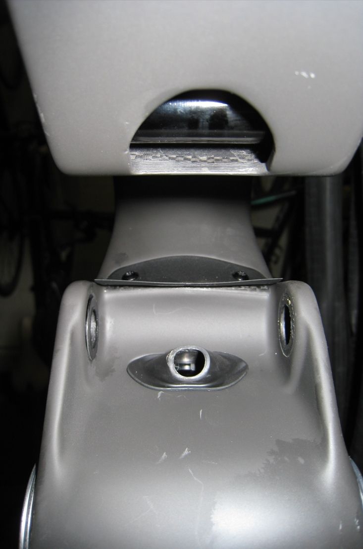

Dämpfer unten lösen. Lager der Hinterbauschwinge entfernen. Kabeleinführmagnethilfsdings verwenden.
Guckst du Foto. Oben der Hinterbau, unten der Hauptrahmen.
Yep. Beim Dämpfer sind's zwei spez. Schrauben. Beim Lager Kontermutter lösen. Lagerbolzen lösen. Fertig. Bei mir war je eine Scheibe drin. Jene auf der Antreibsseite ist entsprechend beschriftet.

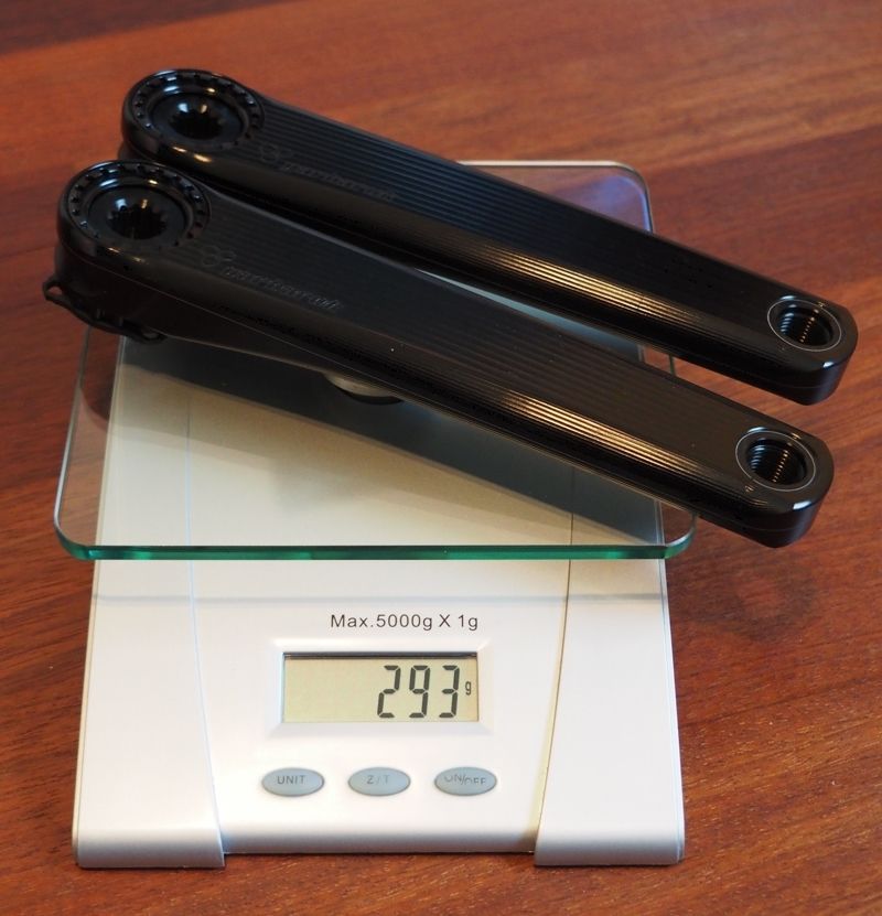

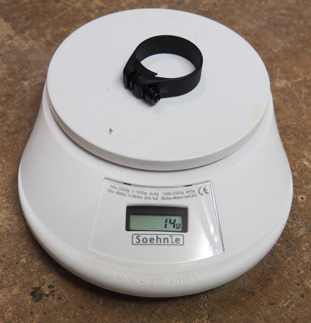

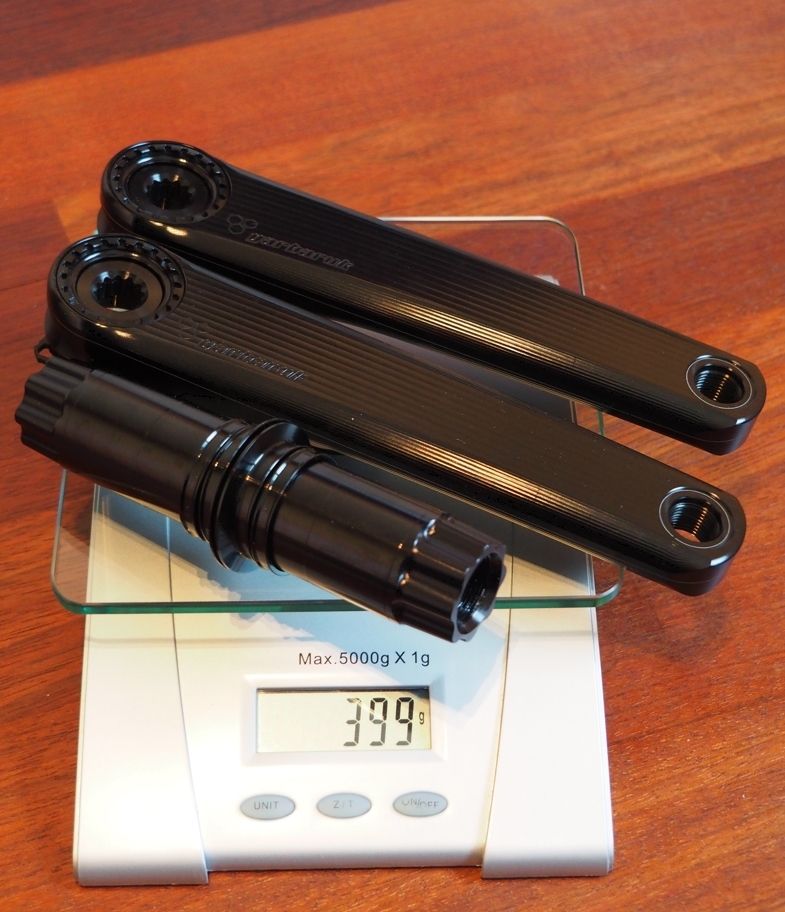

Einfach nur schöööön! Aber nur mit CL 52mm. Mal schauen ob das passt...
Wow, ich wusste nicht, dass Garbaruk jetzt auch Kurbeln anbietet. Aber die Kurbelschrauben könnten weniger „exotisch“ ausfallen“.
Passt innen trotz der vielen Zähne ein Inbus? Außen Kassettenwerkzeug?
