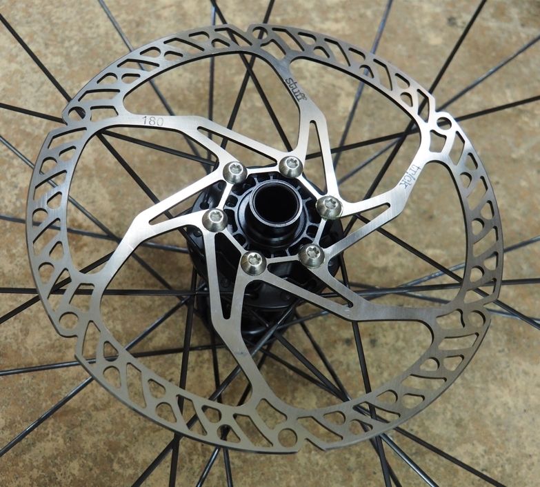

Scheiben sind montiert:

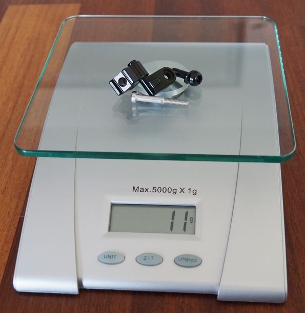

Gute Frage! Habe einfach mit SRAM Adapter bestellt und diesen erhalten. Vielleicht gabs den einen nicht mehr und es wurde der andere geliefert?
Habe mich erst ab dem Gewicht geärgert aber inzwischen herrscht Freude über die gewonnen Freiheiten beim Einstellen.

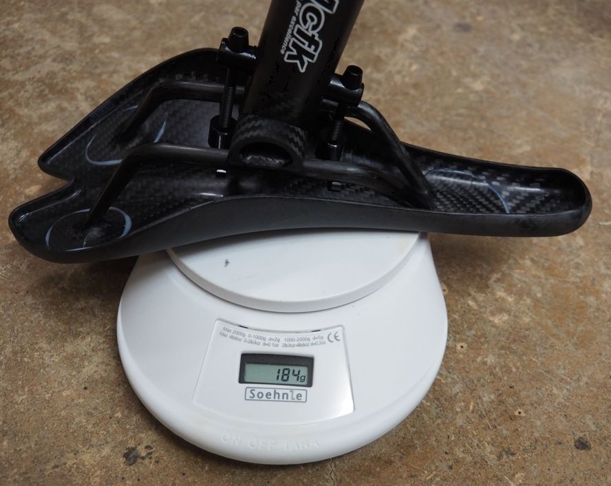

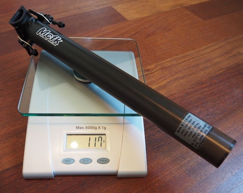

Sattel wird ein MCFK oder vielleicht ein Coco sein.
Darmio habe ich schon lange im Auge. Aber was ich bis anhin von denen gesehen habe, kommt von der Oberfläche her nicht an BikeAhead oder eben MCFK heran. Und für die Preise die da abgerufen werden, darfs dann schon perfekt verarbeitet sein!
