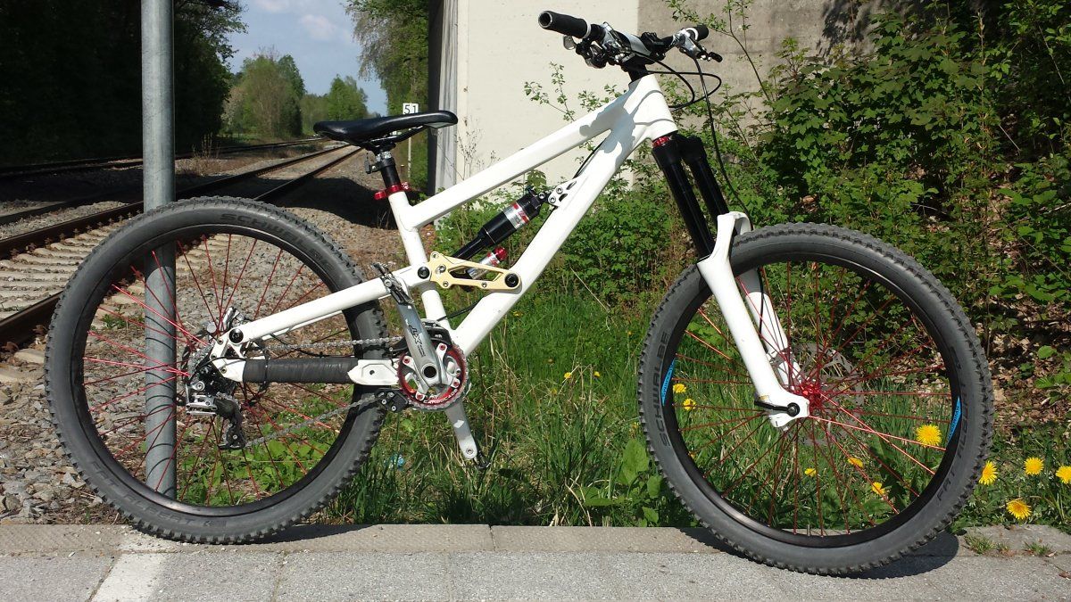

So, dann poste ich auch mal meins... Noch nicht ganz fertig, aber es ist schon mal ein Anfang ;D Derzeit bei 14,8 kilo, Die Dame muss aber noch mal n bisschen abnehmen :P

@DerohneName : Ist neu gepulvert worden, nur das Gold der Wippe nervt mich noch etwas... bin am überlegen, ob man das nicht evtl Rot Eloxieren lässt, damit es zu den restlichen roten teilen passt.
Partliste, für alle, die es interessiert :
Scott Voltage FR (20 von 2010)
Marzocchi 66 RC3
Manitou Evolver ISX 6
Hope Tech M4
Industry Nine Naben / Speichen + Alexrims Supra 30 Felgen (und derzeit Fat-Albert Bereifung, die noch totgefahren wird)
XT Kurbel + 34er Carbocage Kettenblatt
E13 Kefü, mit abgeänderter Hauptplatte (gewichtsoptimiert)
X9 short Schaltwerk + X9 shifter
Answer Pro Taper (ungekürzt)
Truvativ Vorbau
Scott Sattel / Sattelstütze
Vorbau, Sattelstütze und Sattel müssen auf jeden fall noch weichen, bei anderen teilen bin ich mir noch nicht wirklich einig... Eventuell hat ja @evil_rider noch verbesserungsvorschläge :D (auch wenn ich auf die 12,7 kilo von seinem voltage so schnell nicht runter komme, ohne n haufen Asche in die Hand zu nehmen )
