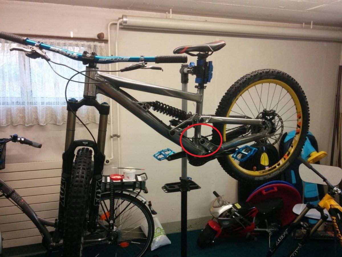

Es ist fertig - vorerst. Nun haben Jammerlappen und ich zwar quasi dasselbe Fahrrad, aber seis drum. ;-) Ich wusste schon länger, dass das Gelb weichen muss.
Neu sind der Spank Spike Race800, Lizard Skins Moab und die DMR Vault. In Zukunft wird es einen Sattel und eine Sattelstütze aus Carbon geben, die Laufräder werden auch noch getauscht.
Die Bremsleitung und die Schalthülle schleifen immer schön am Rahmen, sodass ich schon zwei oder drei Einkerbungen habe. Es ist am Sattelrohr in der Nähe vom Tretlager und am Hinterbau (das grosse einzelne Teil) in der Nähe vom Lager. Wie habt ihr das gelöst, dass es da nicht scheuert?
Hast du ein Detail Foto von der besagten Stelle !?
da gibts so zeugs wo man die Kabel wickeln kann k.A. wie das heißt gibts im Elektro Geschäften einfach stückchen davon kaufen und drüber wickeln schon ist das Prob gelöst ;)

Hier sind die beiden Stellen. Ich muss gestehen, mit Lack sah das noch um einiges Schlimmer aus. Aber man sieht, dass dort Einkerbungen sind.

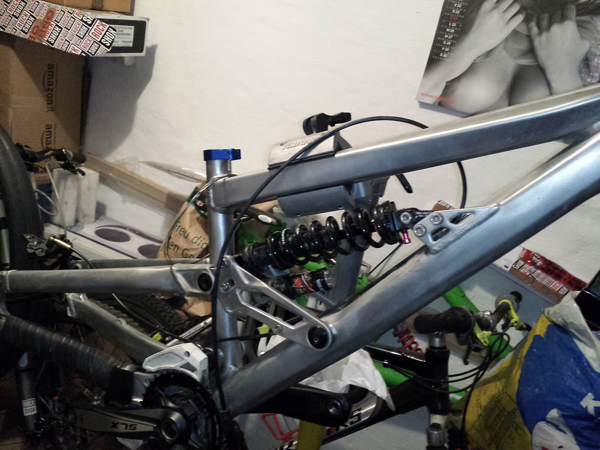

Ich habe E1 Entlacker von Smittec benutzt. Die Wippen und Streben wurden reibungslos entlackt. Der Hinterbau hat an ein paar Stellen eine zweite Entlacker-Kur benötigt. Besonders an den Stellen, wo Decals waren. Das grosse Ding (wie nennt man das?) musste ich vier mal einpinseln, da dort der Lack ziemlich hartnäckig war, ebenso besonders an Stellen mit Decals. Daher vorher etwas abschleifen, dann geht es besser. Nachdem gepinselt war, habe ich die Teile mit Frischhaltefolie umwickelt. So kann der abgetrennte Lack besser entfernt werden. Entgegen der Empfehlung habe ich das chemische Entlacken nicht gemacht. Das war mir zu teuer, in Deutschland sieht das wahrscheinlich anders aus. Aber ich mache sowas ja gerne. Was das Chemie-Bad da besser macht, kann ich mir aber nicht vorstellen.

Meinst du wirklich, dass das etwas hilft? Die Schalthülle und die Bremsleitung haben ja Kunststoff oder so als äusserste Schicht und haben sich ja auch schön in das Alu reingefressen.
Ich habe schon probiert, dem Problem entgegen zu wirken, in dem ich beide "Kabel" sehr straff gezogen habe und auch sehr locker gelassen habe. Beides war nicht zufrieden stellend.

Die einzige Möglichkeit das halbwegs in den Griff zu kriegen wird dicke Lackschutzfolie sein. Mein Rahmen ist allerdings ~2 Jahre alt und hat keinerlei Spuren...
ahhh
Ich hab das da mit 3 Kabel Binder gelöst!
1 mal ums Sattel rohr ! Dadurch dann links und rechts die andern 2 Kabel nicht zu fest geführt damit die Leitungen noch ein bisschen Spiel haben damit sie sich noch bewegen können !
Kleine dünne transparente genommen !
Oben Unten
