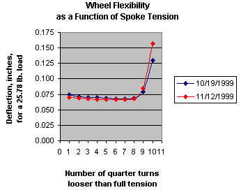

Ob straightpull Speichen, gekröpfte, x-mal gekreuzt oder radial: jede Speiche kann ich fester oder lockerer spannen ...
Was ist jetzt wirklich der Beweggrund?
Zumal die Spannung der speichen nichts an der Steifigkeit aendert.

...ziemlicher Unsinn. Hohe Speichenspannung macht höchstens ein stabileres Laufrad, kein Steiferes. Ein Unterschied

@aka und @garbel: Von meinem Verständnis her stimmt flexibel vs. steif schon - die Stabilität und damit die Haltbarkeit ist eine andere Frage. Wenn die Speichenspannung höher ist, ist die Felge stärker eingespannt und kann somit weniger flexibel auf Belastungen reagieren. Wenn ein zerstörender Schlag kommt, kann das Laufrad dadurch aber nicht besser (theoretisch sogar schlechter) reagieren und versagt - womit die Stabilität reduziert wäre? Oder habe ich da einen Denkfehler?

@Tobias da das E-Modul der verwendeten Materialien bis hin zur Dehngrenze bei nahezu allen Materialien konstant bleibt machen höhere Vorspannungen nichts aus.
Laufräder werden erst butterweich, wenn die Speichenspannung so gering ist, dass es zur Entlastung von Speichen kommen kann, daher die ihre tragende Wirkung verlieren. Bei derart wenig vorgespannten Speichen ist aber auch damit zu rechnen, dass die Dinger über Gebühr schnell ermüden. Geht man von einem gescheitem Aufbau kann durch eine höherer Vorspannung d. Speichen für die Steifigkeit nichts mehr getan werden. Einzig wird mit ner hohen Speichenspannung für Reserven gesorgt, damit auch bei hoher Belastung keine volle Entlastung v. Speichen eintreten kann. Wobei man Speichen aber auch nie so stark anziehen sollte, dass man ans Limit der Felge kommt. Sonst reichen schon vergleichsweise kleine Belastungen um das Nippel aus der Felge zu ziehen bzw. die Felge am Nippelsitz reißen zu lassen.

ist ja schon alles gesagt - ob die Speichen staerker vorgespannt sind aendert nichts an der "Federkonstanten" der Speichen.
Man kann sich als einfaches Beispiel ein Federpendel denken, das zwischen zwei Federn eingespannt ist.
Es hat mal jemand eine schoene Messung gemacht:
Quelle: http://sheldonbrown.com/rinard/wheel/index.htm
