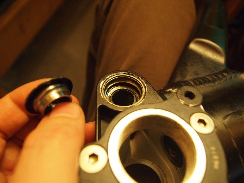

Steht nichts drauf ausser der Nr.
Dann fehlt wohl die Packung. Es gibt aber auch Lager aus Japan die mit zu den besten gehören.
Was hat denn ein Lager gekostet?
Steht auf der schwarzen Abdeckung auch nichts?

Ansonsten könnte man die Lager auch vollkugelig ausführen. Allso Quasi ohne Käfig dafür mit mehr Kugeln -> Mehr Traglast, immer noch weniger Reibung als Gleitlager und vernachlässigbar schwerer. Komisch, dass es keiner macht?!
