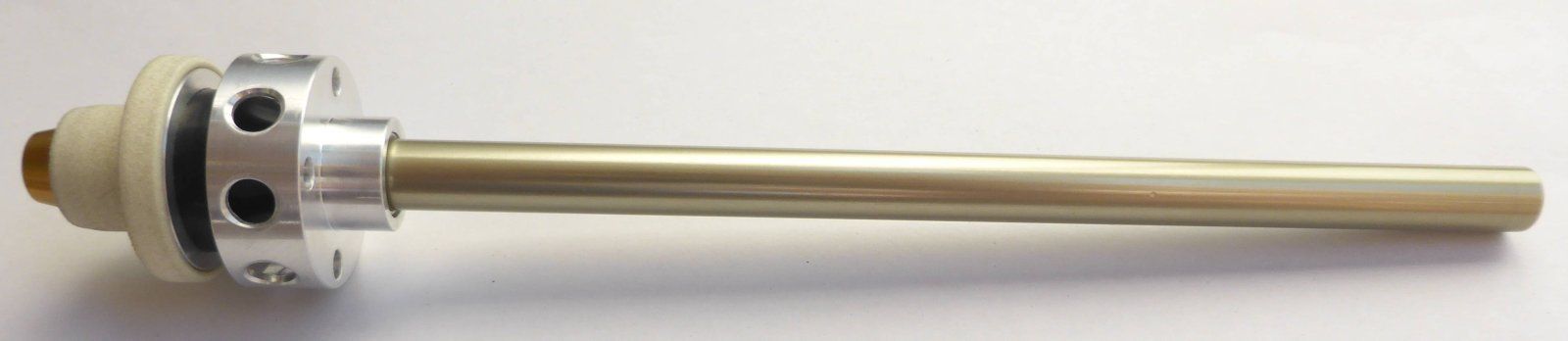

Das ist unser Prototyp Konzept
So in der Art? Hab ich mir mal gefertigt. Im Prinzip ein alter Airshaft + 2 Drehteile & 3D gedruckter Adapter für versch. Federdurchmesser.
