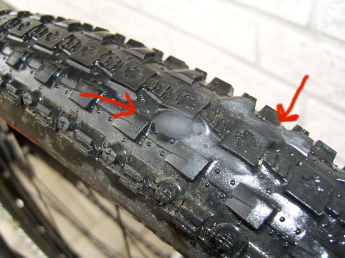

Sieh an, das seltene Problem habe ich jetzt auch, und zwar am Hinterrad meines neuen CD Rush
Sollte ich beim Fahrradhändler oder bei "bikemarketing" reklamieren, was meint ihr?

...Sollte ich beim Fahrradhändler oder bei "bikemarketing" reklamieren, was meint ihr?
Normalerweise ist eigentlich dein Händler der 1. Ansprechpartner, denn bei ihm hast du ja auch das Bike (samt Reifen) gekauft (wenn dein Autoreifen defekt ist, rufst du ja auch nicht beim Reifenhersteller an ;)).
Wenn Bikemarketing (eigentlich egal welcher Hersteller) defekte Teile direkt umtauscht, spart das insgesamt natürlich einiges an Aufwand (denn der normale Weg wäre ja Kunde -> Händler -> Großhändler -> Importeur / Hersteller -> Großhändler -> Händler -> Kunde).

Ach du dickes Ei,
da bin ich also nicht allein - mir ist am wochenende was ganz ähnliches passiert...
werde wohl auch direkt an den vertrieb schreiben. mein reifen hat zwar schon etwa 800 - 1000 km auf dem buckel, aber da sollte er ja auch noch eine weile rollen. ist übrigens auch ein cd rush.
Eigentlich ist ja der Verkläufer für Reklas zuständig.
Mir hat aber der Importeur bikemarketing sehr kulant und auch schnell geholfen. Sehr nette Leute dort. Der neue Reifen läuft ohne Probleme.
