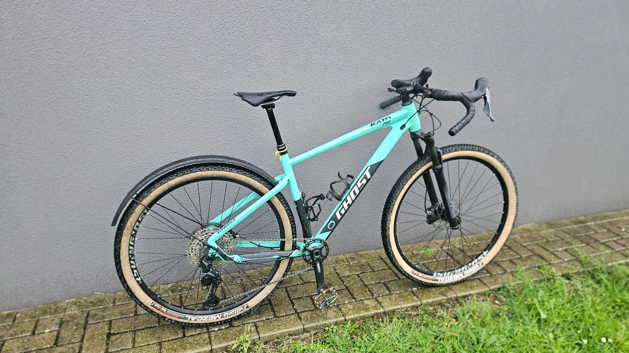

Shigura Umbau
Mein Frankenstein hat jetzt Maguras und GRX 820er Hebel.

Dass die magura pins am Kopf aber höher bauen als die shimano macht keine Probleme? Bekommt man die Überwurfmutter noch problemlos fest?
Ich habe Shimano Leitung mit Shimano Pin und Olive benutzt.
Unten am Bremssattel dann eine Spezialschraube um das M6 Banjo an dem M5 Anschluss zu befestigen.
Die Shimano SM-BH90 ist deutlich steifer als die Magura Leitung, das steigert die Druckpunkthärte.
Ansonsten kann man aber auch die Magura Leitung einfach mit dem Shimano pin nutzen. Würde da dann den Pin für die SM-BH59 Leitung nehmen. Der ist dicker, als der für die SM-BH90 Leitung.
So habe ich es tatsächlich auch gemacht. Bremst wie ein Anker und wie @hahi schrieb, du hast einen definierten Druckpunkt. Die 12 Gang musste ich jetzt doch aufs GRX Schaltwerk umbauen weil ich keine Zugeinsteller mehr hatte.
