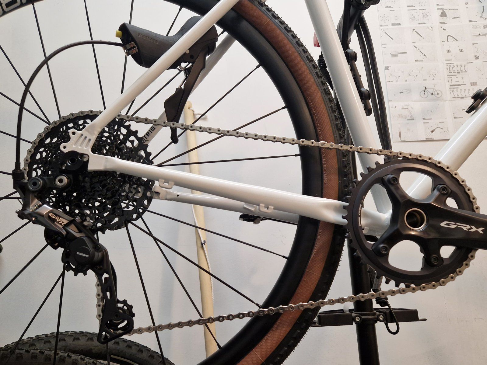

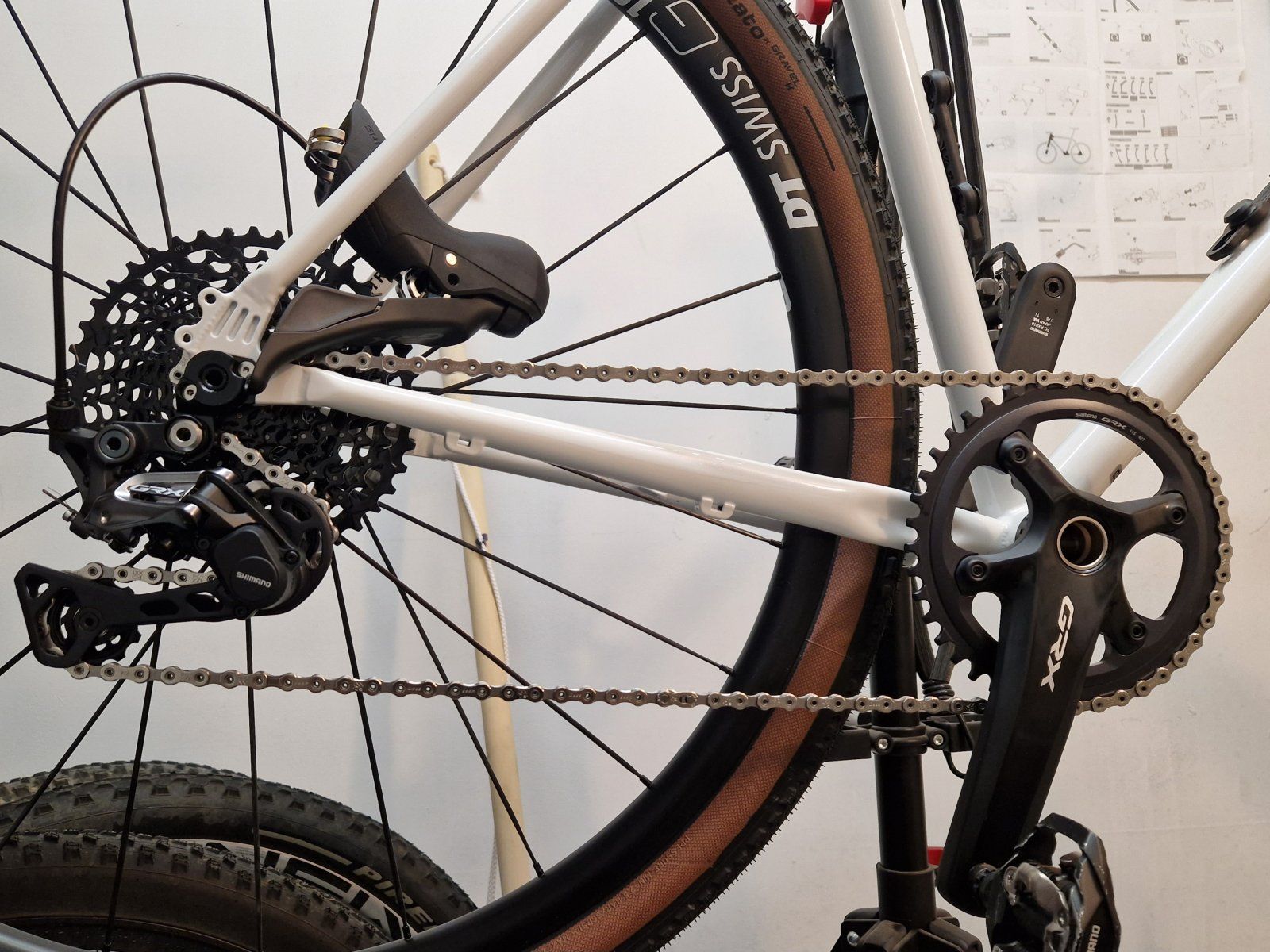

Mal schnell ausprobiert;
SRAM XG-1150 + SRAM PC XX1
Funktioniert ganz gut mit GRX 11x würde ich behaupten, trotz gerade entfetteter, trockener Kette.
Kette noch kürzer? Würde gehen, machts Sinn?
Solange dir die Dämpfung vom Schaltwerk die Kette noch gut hält auf den kleinen Ritzeln würde ich das so lassen. Umschlingung auf den kleinen Ritzeln schaut auch gut aus!
Vielleicht den Zug vom Schalthebel etwas länger damit du dich nicht ganz so nach hinten unten beugen musst beim Schalten :D;)
